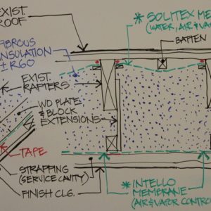

有一个名为软件工具武器可用于确定水分动力量可能在特定的建筑物组装和气候中的内容。在我们的项目中,我们担心我们的屋顶装配,因为护套在通风屋顶腔外面。我们担心屋顶组件中可能没有足够的空气屏障。
特里·布伦南使用WUFI确定,只要屋顶至少有最小的通风,我们就可以在内部没有蒸汽缓速器。但是我们的屋顶天窗没有通气孔,主屋顶也没有通气孔。所以我们决定安装一个蒸汽缓速器作为一种保险措施。
为了允许干燥到内部或外部,我们决定使用可变渗透性产品,并选择Pro Clima DB +。性能并不像Pro Clima的Intello Plus那么好,但成本较低,DB +有一些环境属性 - 例如由50%的再生纸制成并可回收。

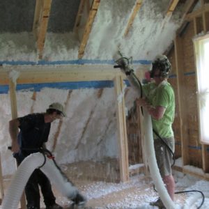

安装DB +非常简单。它追逐了蜘蛛绝缘材料已经安装了。它被举办了椽子并钉在地上。安装后,我们注意到几天内有一个相当强烈的氨闻。475的Ken Levenson查看了这一点,并回到了我中,它来自磷酸铵作为阻燃剂。当捆扎和干墙上升时,气味消失了。
我们没有打扰墙壁上的蒸汽延迟器,因为我们在墙壁的中间有一个密封的空气屏障 - 由拉链护套制成,使用边缘胶带和额外的空气密封生态knauf的产品。

    你有屋顶甲板的典型护套吗?护套可以具有非常低的烫发额定值。如何在屋顶组件的内部使用较少的气相透气蒸气和空气屏障,如Majpell(www.sigatapes.com),然后完全跳过屋顶护套,并使用允许烘干到外面非常有效地(34个烫发)。此外,有一个称为蒸气/空气屏障的超级粘性双面胶带,而不是使用一堆钉。Twinet还有助于密封透光钉缝合,最大限度地减少空气泄漏。

    Staples不会泄漏,如果它们被设置为平,所以无需使用磁带来安装膜(除非您有金属螺柱,索道双工磁带)创造了奇迹。史泰博实际上更好,因为它建立了一种机械连接。这就是为什么ProClima和475的建议是固定膜——当膜后密集堆积时,这种机械连接尤其重要(比如为此目的设计的加固DB+)。智能蒸汽缓速器是绝对密封的胶布重叠(在Alex的项目DB+被胶布u10ape..基于纸的胶带,与50%回收的内容DB +结合使用,为最可持续的气密/智能蒸汽延迟器提供(无塑料)。
    你赞美的Majpell膜不是聪明的延迟器,所以更类似于你的祖母的Poly-Albenit Not Perm,但在PERM 0.68和固定的情况下,夏天不会允许任何内向干燥,如果你可以发出正如您所指出的那样,具有蒸气延迟护套。只是你知道,亚历克斯使用了SOLITEX门特加作为熔化绝缘的增强蒸汽开口膜(参见其在桁架上方可见的Mento Plus的加强网格的照片)。膜更重要地在他的桁架和他的屋顶/护套之间创造了一种通风的空间 - 因此,蒸汽开放式屋顶屋顶,因为475建议(见我们最近foamfree DER博客.

    Floris,
    在现有的屋顶线下创建一个“密封、透气和通风”的厚屋顶,这是一个很好的细节。我真的很喜欢2x2的简洁,在屋顶甲板下创造出通风空间。重要的是要证明,使用结构护套的情况并不意味着纤维绝缘腔必须允许“风洗”,Pro Clima产品在这方面特别有用。
