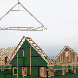

    这是一个阁楼桁架,不是一个凸起的脚跟桁架 - 看起来它会是一个绝缘的噩梦。
    马丁·霍洛拉||#3
    回应Malcolm Tayolor
    马尔科姆,
    接得好。谢谢你的评论。
    你是对的 - 本文出现的原始照片是一个糟糕的选择。我用更合适的照片替换了照片。

    这都是一个阁楼桁架,并且有一个凸起的脚跟,阁楼地板下方的空间是16“深度,以便在纤维素中吹来。
    [编者注意:查理Bado指的是下面的照片,它出现在本文的早期版本中。]
    马尔科姆泰勒||#7
    凸起的后跟桁架雷苏
    它确实有一个凸起的高跟鞋,但我打赌它是对任何能源问题的偶然。结构原因的高度是必要的 - 由于没有任何想法如何被倾斜的顶部和平的思考是如何绝缘的。除非这个想法是有一个无条件的阁楼 - 似乎有很多工作似乎很少回来。
