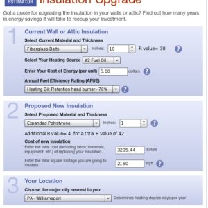

    我对使用Neopor很感兴趣,在我们计划我们的SIP家庭时研究了它。回顾我发给我们GC的邮件,提醒我我研究了巴斯夫的独立实验室测试报告等。我记得当时我确信这是正确的道路。最终我们没有使用它;我们没有得到回报,就像三层玻璃窗户没有得到回报一样。
    我找到一封4年前发给我们GC的电子邮件,其中有一个屏幕截图,我使用了一个简单的在线能量计算器来确定Neopor是否对我们的屋顶有益。(忽略实际选择的材料,他们被挑选来提供正确的R值差。我们也不用燃料油;我假设我进入它作为一个最坏的情况的假设,或者这个工具没有提供地源热泵HVAC。)
  12. 维多||#12
    在高-R 37cents / R-英尺^ 2我不惊讶这是行不通的。
    计算显示2160平方英尺的R4,成本为3205.44美元。R4每平方英尺1.484美元,或者每r每平方英尺0.371美元。这是非常昂贵的性能增强……
    ...〜3.5倍那样昂贵每R作为标准EPS ...
    ...每R的价格是闭孔喷涂聚氨酯的2倍…
    ...〜10倍为每在阁楼开放吹纤维素 - [R昂贵。
