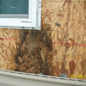

导向的股线(OSB)被归咎于很多问题,这是设计师和建造者的错。当然,部分问题是相关性和因果关系之间的脾气困惑。OSB击中了市场,因为我们真的开始认真对待绝缘和空气密封。正如我在故事中所描述的那样拒绝画绝缘家园的画家在美国,建筑组件保持外部护套和包层温度较低,限制了其干燥能力。是OSB的错吗?还是绝缘?或者缺少防潮层?还是别的什么?
OSB有何不同?

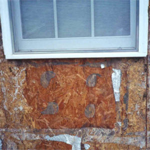

定向刨花板是一种易碎的胶合板,你现在可以在大多数住宅工地看到。(这是上图中一幅作品的特写。)几年前,我参观了一家OSB工厂,看到了它是如何制作的,从开始到结束-原木到4'x8 '板材。它很酷!为了得到1/2″或3/4″厚的薄片,他们首先要有一层约6″厚的薄片(称为薄片)。
OSB取代了以前占主导地位的护套材料胶合板。然而,这两种材料的性能并不相同。Joseph Lstiburek,体育博士,在他的文章中写到认识到差异的重要性,小心盖普,嗯?这篇文章包括了一个渗透率图表(见下图2)。
正如你所看到的,当平均相对湿度(RH)较低时,胶合板和OSB的透气性差不多。但是,随着RH平均值的增长,胶合板和OSB在将水蒸气从一边移动到另一边的能力上的差异也在增加
乔的建议是:“关键似乎是覆盖层和覆盖层之间的空气间隙和重新分配水分的能力——通常是由——是的,你猜对了——间隙促进的。”读读他的文章,你就能了解到完整的独家新闻;但简而言之,这就是为什么我们需要在房屋上安装OSB防雨罩。

这里主要的结论是我们并不知道我们使用的OSB的渗透性有多强。如果你有一个类型有更高的密度或更多的树脂,你的OSB可能有一个较低的渗透比材料规格说。如果它的密度较低,或已浸泡和干燥或反复暴露在高湿度,它可能具有高于所述的渗透性。
然而,我们知道的是,它仍然不如胶合板透水性好。这意味着你应该假设它需要一些帮助来干燥,所以总是要遵循两个主要的水分管理规则:
  • 不要让易受影响的材料弄湿。
  • 允许材料和组件在弄湿后能够干燥。
正确闪烁窗口。使用悬垂。在带有通风雨屏幕的空白上安装包层。
记住,有三样东西比任何其他东西都能更快地导致建筑倒塌:雨水、潮湿和水。尊重H20分子!

    OSB护墙板可从任何方向受潮。如果有闪光缺陷或WRB缺陷,护套的外侧面会湿。如果墙腔内填充了透气的绝缘材料,护套的内壁在冬天会潮湿。
    液体应用的WRB可以保护OSB的外部免受液态水的侵害,但它不能防止OSB在2月份因为内部的水分到达OSB而受潮。
