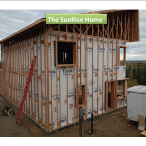

我发现3/4"鼓胀的纤维板护套由于密集包装玻璃纤维有趣。在这么大的压力下,干墙会怎么样呢?墙钉是16"或24" oc。玻璃纤维由于材料内的空气袋绝缘,玻璃导电,这听起来不对。
WRB在北住宅的垂直捆扎
我很奇怪地决定安装蓝色WRB(而不是下方)北方住宅通风壁板的垂直捆绑。
除了保护绑带不受水损害这一明显的优势之外,还有其他的优势吗?捆扎的水损真的是一个要关心的问题吗?
WRB over Rainscreen
德文,
我的理解是安装在板底下的初始WRB,沿着途中有一点殴打(因为它经常这样做),所以他们只是加入了一层剥离层并粘贴了WRB以获得良好的措施。
色彩方面
德文,
是的,Skylar是正确的。墙壁与外部绝缘。Mark(在照片中)对密度有关,并没有觉得绝缘承包商(在承包商第一PH工作中)正在获得标志首选的水平。所以...更多钻石确认和添加绝缘。最后,在现有的Tyvek上添加了另一个WRB,并确保家庭确实具有完整和有效的WB。

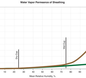

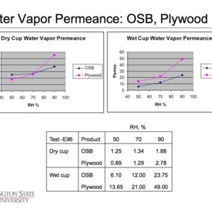

胶合板和OSB的渗透性;他们“有点聪明”
当与所有接缝和渗透的细致密封结合时,胶合板和OSB(OSB接缝略微更容易密封)可以用作几乎无瑕的气密层,并且已被广泛地用作许多认证的Passivhaus项目。在利用这种方法时,我已经看到鼓风机门的结果低至0.17ACH50。

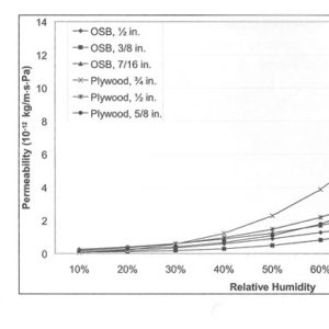

正如迈克尔·埃拉亚松所说,OSB和胶合板确实是半透明的。杯测量(湿和干)告诉我们,OSB和胶合板的扩散系数随着相对湿度的增加而增加,并且在较低的相对湿度下降。附图清楚地说明了这种关系。
令人惊讶地难以找到一致的湿杯和干杯烫发等级,用于OSB或胶合板。下面的数字展示了一些常见的湿杯子烫发杯,我遇到过:
OSB.
干杯0.7烫发
2.0 Wet-cup烫发
胶合板
干杯0.46烫发
湿杯4.0烫发
根据APA(工程木质协会)的形式No.J450“......在50%的湿度下,7/16英寸OSB护套的水蒸气渗透约为2个烫发,但水蒸气渗透可能增加到12潜水时间湿度增加到约85%。“
笔记:
1.干杯试验-在测试样品一侧相对湿度为0%,另一侧相对湿度为50%的情况下进行。
2.湿杯测试-在测试样品一侧保持50%相对湿度,另一侧保持100%相对湿度的情况下进行。
我希望这有助于澄清讨论。

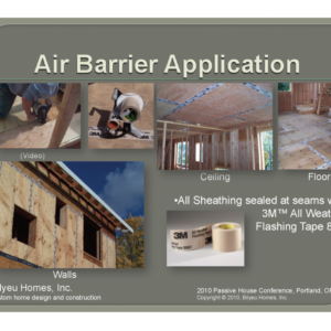

一个天空的家庭项目位于加利福尼亚州圣何塞,正如Skylar所描述的那样。外护套是主要空气屏障,ADA是二次空气屏障。他们觉得两种组合将符合.60 ACH50。
受保护的气密性
我同意Mike的观点,即使用ADA(气密石膏板方法)试图达到0.6ACH50最终可能被证明是一个有风险的设计选择。一个更好的解决方案是密封外部护套接缝(胶合板或osb),并依靠ADA作为二次气密系统。一个更好的解决方案是密封结构护套的外部接缝,然后在一些非承重桁架或拉森桁架上,作为一个厚厚的外骨骼(见附图),可以填充纤维素绝缘材料。在这种配置下,气密层(结构护套)将位于墙较温暖的一侧,同时仍能免受建筑居住者的伤害。Thorsten Chlupp向我指出,这种安排的另一个好处是,结构护套上使用的胶带和密封胶不会暴露在极端温度下,这可能会提高空气屏障系统的寿命。在费尔班克斯等极端气候条件下建造时,这一好处值得考虑。
在不太严重的气候中,在外部结构护套处定位初级气密层应产生精细的结果,特别是当与纤维素绝缘相结合时。为了引用经验丰富的PH制造商Blake Bilake Bilaeu,纤维素绝缘是一种“吸湿性再分布公路”。该产品具有安全地缓解和重新分配墙壁组件中的偶然水分堆积的独特能力。这包括具有困难时间的水分,其通过密封的任何护套接缝向外扩散(用于安全措施,我不会与4英寸不宽于4“)。

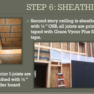

OSB位于框架的内部,具有三重功能:
1,剪切载荷。外部材料通常不能递送这一点,因为它选择用于使其成为差的结构材料的扩散和绝缘性能。
2,主要空气屏障。此图层被录制(或其他......)。
3,蒸汽屏障。由于它的空气,它使蒸汽控制点变得易于。由于OSB约为0.7倍。这足以阻止大量内部蒸汽穿透腔。而且......当水平在空腔高于内部时,它仍然足够开放,让东西在水平较高时。它的故障安全功能。
与Massiv一样,osb和完成的墙上方也有一个服务腔。
你可以看到墙体系统质量非常高,非常耐用。如果没有某种冲击或地震造成的结构破坏,唯一能让墙倒塌的就是水,他们已经很好地控制了水,无论是液态的雨屏还是从外部和内部侵入的水蒸气。
正如我所说,这是一个高级和持久的墙壁。您还可以看到室内OSB移动到外部床单并由聚或膜取代的情况。这更像是代码级墙,而不是高性能墙。然而,在这两种情况下,这些层都很好(他们也有他们的黑客!)空气,并且在那里完成了干墙的服务腔后面。
一旦你从ADA到服务腔中的飞跃,空中车仍然完好地为建筑物的生命变为指数增长的可能性。特别是当它是一个长期建筑物。

我今年一直在3个Passivhaus Blower门测试。所有3都是OSB室内密闭层。其中两个在拉尔森桁架和一个双螺柱墙上。所有3从.38到.50 ACH50测试。优秀的结果!在所有3中,我们绕过房间寻找有吸烟蜡烛和红外照相机的泄漏。三种情况中有2例中发现的是更新的泄漏。这些泄漏在窗户和门内,而不是在与建筑物的关节。我们无法在墙系统,基准接头等中找到任何泄漏。第三个真的很好地披着窗户,错过了一扇门并通过Tyvek泄漏了它的位置,因此即使它仍然仍然小于.5ACH50
三个中的2个具有3.5英寸的服务腔,带有干墙面。我欣赏它的情况,这是展望未来,就像它一样,我认为受保护的OSB可能会保持不受干扰远远超过表面干燥层。
正如你所指出的,如果进行了改造,那么一切都是泡影。我只希望像这样高质量的新房子不会太快改建。但如果是,我希望像这样的讨论将会提高空气的升值障碍点,当改变发生时,空气屏障保护和治疗护理,回收的硬木地板会:覆盖,保护,修改完成,确保连续性。
这适用于ADA或者其他建筑。希望随着空气屏障成为GBA之外的通用建筑语言,以及高性能社区,重塑者将有一个过程:1,识别空气屏障。2、确保它在整个项目中的连续性。3、关闭风机门试验成功的项目。选择一个“成功”测试的数字。希望随着时间的推移,“标准”数量会越来越少,气封过程也会越来越容易。

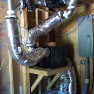

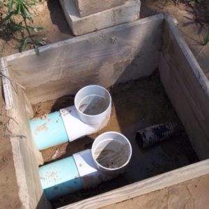

我一直在读过你的博客马丁。你们在哇哇哇哇哇哇哇哇哇哇哇哇哇哇哇哇哇哇哇哇哇哇哇哇我被动房屋项目(www.sustainablepath.us)正在接近完成。不寻常的包围我猜...... ICF加上一个内侧墙壁......很多致密的包装纤维素。第一个鼓风机门是1.0 ACH50 ......在窗户安装周围有些泄漏。这也是在干墙前。只需几周后安装了我的UltimateAir单元。它与一些地球管绑定,我将发布一些关于他们的性能数据 - 与再循环的共生联合。保持良好的工作!
回应杰森
杰森,
谢谢你的更新,杰森。很高兴再次收到你的来信。
我很想听听有关地球管的信息,所以保持联系。
