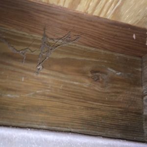

    这所房子最初是通风的。他们用乙烯基覆盖了原来的木拱,我把它拉回来看看下面发生了什么。如果你愿意,我可以给你发照片。
    它还具有金属屋顶,似乎没有将脊帽切成椽子。

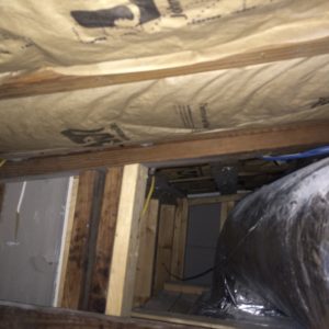

    我添加了无条件空间的图片。
  7. 吉米•米勒||# 7

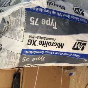

    3.回风管道用75型玻璃纤维管道包卷翘曲

    谢谢你提供更多细节。所以你有一个没有通风条件的阁楼。
    假设你有一台运转正常的空调——它实际上是将室内空气冷却到恒温器的温度——问题的关键是确定导致问题的湿气的来源。两个主要的竞争者是(1)室外空气漏进房子,或(2)建筑的湿度(固化混凝土,干燥木材,干燥干墙化合物)。
    很有可能室外的空气通过阁楼的通风口漏进了你的阁楼。也有可能在大楼的其他地方有其他的空气泄漏。测试这些泄漏的最好方法是使用鼓风机门。
    如果您的问题是建筑的湿度,那么您应该操作一个独立的除湿机,直到必要的时间,以使室内相对湿度处于控制之下。
    你应该在没有通风空调的阁楼上安装送风调节器和回风格栅——只要你确定是否有空气从拱腹漏出。

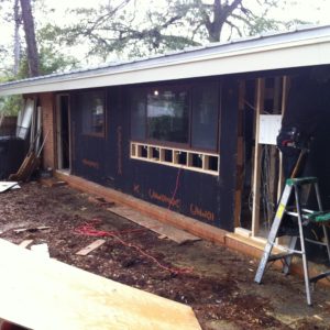

    我相信从外部关闭所有的sofitt通风口会更容易,因为它是完全可访问的。我将移开乙烯基和封木索菲特。我还将泡沫密封所有室内灯具等整个房子。我可能还会安装一个临时的除湿器来干燥这个区域。

    您需要(a)在您的外墙上有一个空气屏障,(b)在您的屋顶平面上有一个空气屏障,(c)有一个计划来密封墙壁空气屏障和屋顶空气屏障之间的所有漏气处。这可能很棘手。
    你的空气屏障是什么?也许是带OSB护套或胶合板?
    你的屋顶空气屏障是什么?也许贴衬板?或者是粘着的硬质泡沫?
    想想这两个区域之间的所有转换,然后完全封闭它们。在许多情况下,最好的方法是使用双组分喷雾泡沫套件。
    正如我之前所写的,追踪空气泄漏的最好方法是使用鼓风机门。如果你试图猜测漏气,你可能会错过一些非常大的漏气。

    住宅的外墙采用了原有的墙板,以及3/4的胶合板和特卫强。光滑的哈迪板是墙板。
    屋顶有点棘手。住宅最初是瓦屋顶,但由之前的房主升级为金属屋顶。屋顶的顶部有坚硬的泡沫板,但看起来山脊帽的通风口没有被切断。
    我们将在安装成品的地板时执行鼓风机门测试。山核桃硬木地板无法安装,直到包含家中的湿度。

    我一直在评估我的选择,并根据情况与朋友讨论建议的补救措施。看起来,用闭孔泡沫正确密封所有开口将是最好的最后手段(风险和昂贵)。很难确保这个家里的一切都是密封的。我们确实在阁楼上找到了一些没有隔热的、汗流浃背的回收箱和两个4“干墙贯穿件允许阁楼内有空调空气。这可能是至少一半问题的根源。在我们尝试完全关闭阁楼通风之前,我们将使用一些管道内衬来隔离回流箱,修补/泡沫孔,看看这是否解决了问题。值得一试,因为它更具成本效益,而且似乎更容易发现问题。
    我朋友认为爬行空间之所以保持干燥是因为它被适当地隔离了。他指出的事实是,爬行空间是没有通风的,但有20密尔塑料覆盖在地面上,但干燥。他认为房子已经足够老了,可以证明阁楼可以保持干燥,如果我把回收箱隔热,并阻止空调进入阁楼,它就会阻止阁楼的潮湿。你觉得呢?

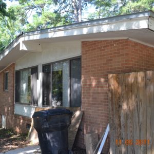

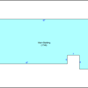

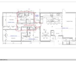

    作为一个信息点,我想讨论一下这个房子的原始设计,提供一些背景信息。(见平面图和照片)
    房子设计成大教堂风格的天花板,我想是4/12节。大部分房屋(生活区、办公室和卧室)的椽子/桁架上都钉有石膏板。这个区域也有R-19绝缘电池。我们还在j盒上安装了LED凹槽罐,以消除标准凹槽罐产生的热量。天花板下降,在走廊上形成一个阁楼,通向办公室、卧室和浴室(见平面图)。走廊和浴室都通向阁楼。
    据了解,我们需要封闭所有外部空气入口。然后我们应该在阁楼上加空调以保持该区域的凉爽。在所有的拱腹通风口都被密封后,是否需要调节空气的区域与石膏板固定在椽子上(4/12节距)?如果是的话,我该怎么做呢?我们目前没有进入那个区域的入口。

  22. 专家成员
    达娜·迪斯特||# 22
    你不必给阁楼空间提供太多的空调,这样阁楼就可以像房子的其他部分一样保持凉爽。空调空气交换的目标是确保空气与房子的其他部分一样干燥,在冷却季节,房子的露点将远低于送风温度。
    假设你有泡沫上方的大教堂天花板部分,并且没有内部的蒸汽屏障,你可以密封的底部通风口,以保持潮湿的室外空气。

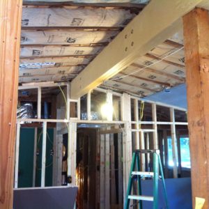

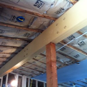

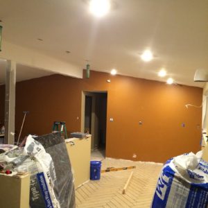

    我相信我理解你的假设,但为了澄清,我们添加了更多的内部照片。我们有3/4的刚性泡沫在顶部的屋顶护套和R-19面棒子在室内的椽子海湾在蓝板下面。
    R-19面的球棒是否代表了你想让我避免在内部的蒸汽屏障?

    你最初的问题包括你在金属屋顶下安装了“R-15到R-20泡沫塑料”的信息。现在你把泡沫层称为“3/4英寸硬泡沫”,听起来更像R-3到R-3.75的硬泡沫,而不是R-15到R-20。很大的差别。
    在你们的气候区(2区),这种类型的屋顶组件在屋顶护套上至少需要R-5的硬质泡沫塑料。这在我的文章里有解释,如何建立绝缘大教堂天花板。
    在这一点上,你被你的错误决定卡住了,除非你愿意移除金属屋顶来添加更多的硬泡沫,然后重新安装屋顶。希望您不会因为这一违反建筑规范的技术行为而与当地法规官员发生纠纷。
    我的猜测是太瘦的刚性泡沫不会导致灾难。穿过手指。(GBA读者的注意事项:如果您在屋顶护套上方安装刚性泡沫,请不要对吉米进行同样的错误。)
    玻璃纤维板上的牛皮纸面还可以——至少不是聚乙烯。
    你不需要调节大教堂天花板玻璃纤维板上方的空气。你要做的就是封住你的拱腹和山脊通风口这样空气就不会漏进教堂的天花板。
    显然,您的浴室上方的小阁楼是您在那里遇到大部分凝聚问题的地区。一旦你密封了所有通风口和空气泄漏,你可以密封,你可以监控这种情况(即,捅你的头部并偶尔环顾四周),看看是否已经解决了凝结问题。如果问题没有解决,并且在那里仍然潮湿和滴水,那么小阁楼将受益于供应空气寄存器和回流栅格。

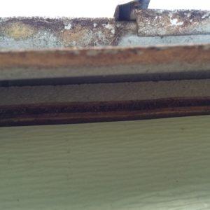

    再次感谢你的建议。我检查了泡沫板上面的护套,它是1"泡沫。我将在明天取下乙烯基底盖,是在原来的底盖和连续的通风口。我还计划密封最初的连续通风口与伟大的东西,大差距专业。这是我在这片区域唯一能找到的密闭泡沫。希望它能把这些通风口封起来。我将发图片。

    好东西并不总是闭孔的,这取决于它有多大的膨胀,但这很好,因为开孔泡沫也是一种很好的空气密封材料。
    提示:如果您拍摄的喷水瓶和雾气,您打算密封的表面,则从罐中获得大量体积,并更好地填充空隙。看:

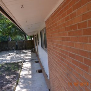

    我知道已经有一分钟了。我一直在努力管理其他项目,并适应成为一名父亲。我已经密封了Soffit通风口,泡沫膨胀得很好。我为房主安排了一个吹门测试,以评估房屋的渗漏情况,但能源评级机构认为房子还没有完全准备好。他们建议我们在底层地板的所有连接处都用泡沫泡起来,以防止排气孔的空气渗进调节过的空间。他们表示,从底层地板的接缝处漏出的空气太大,不值得进行测试。他们还表示,如果不先密封接缝,铺上屋顶毡纸不足以阻止外部空气进入空间。能量评估者认为这是内部湿度问题的一部分。我告诉他们,我想在装修完成之前和之后对房子进行一次鼓风机测试。此外,他们不希望我们在进行测试时让阁楼的通道开着。 I have following questions:
    (1)在上述条件下,是否有人了解鼓风机试验的有效性?
    (2)鼓风机试验时阁楼通道是否保持打开状态?这难道不是唯一能判断井底通风口是否密封妥当的方法吗?

    是的,在测试期间让阁楼舱口开着,并在测试期间关闭它,看看是否有区别。这是(ab)使用评分者的测试作为诊断目的,而不是评级目的,但只要你不让他们与47个打开或关闭的门和舱口的实验,他们可能不会介意快速浏览阁楼访问一次或可能两次。用一个大的窗户风扇,你可能可以给房子加压,看看空气是否很容易进入部分开裂的阁楼通道,甚至在那之前。

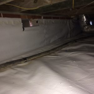

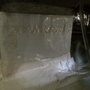

    我已经阅读了许多文章,包括在关闭爬行空间的情况下发布的文章,但似乎似乎似乎仍然是一些灰色区域。这些物品有关于让条件空气进入爬行空间的免责声明。如果由于氡和压力处理的木材可能迁移到条件的生活空间,这种选项似乎没有危险。爬行空间目前具有如这些文章所述的墙壁上的地蒸气屏障,但通风口仍然是开放的。根据我的研究,蒸汽屏障已经被规定至少一年半。我还检查了木材的模具生长,我没有看到任何重大增长的迹象。我也担心和紧张地用家里的燃气器具创造这样一个气密空间。(生活空间很好地密封,窗户门等),即使,我将不得不从外面带来一些新鲜的空气以燃烧目的,它仍然让我感到紧张。我宁愿担心与一氧化碳和氡气等爬行空间的爬行空间泄漏等等是附着的爬行空间,边缘梁和基础码头的照片。

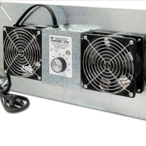

    因此,我正在考虑安装2个地下豪华2扇风扇通风机(见图),以排除爬行空间的湿气。希望这将管理和保持水分进入条件调节的生活空间在控制之下。每个2个风扇通风机抽吸220 cfm,并有一个内置的除湿器,可根据描述设置。通风机的计算方法是,用长度×宽度×高度乘以15分钟,计算出15分钟内需要使用多少个通风机才能使空间干燥。我也会喷地板的接缝,以减少空气泄漏到有条件的生活空间。我还计划通过使用Fieldpiece袖套干湿计定期检查霉菌生长和湿度温度来监控情况。以下是关于这所房子的一些事实:
    -房子周围有11-8x16的通风口。(见附件图)
    -爬行空间高度为2.5
    -Supply管道用Carlisle que-grap 404胶粘剂的密封件,并用大约约翰曼维尔制造的75微米。
    是否有人对此策略有任何异议或建议?

    当底层的温度低于室外空气的露点(在寒冷季节很常见)时,主动通风的爬行空间并没有去除湿气,而是吸收湿气。
    封闭爬行空间的墙壁不会影响燃气燃烧器,就像封闭底层一样,并且泄漏到爬行空间的空气也不能替代足够的补充空气。

    如果你想使用排气风扇从空调爬行空间抽风,你应该根据规范的要求尺寸风扇。这些要求在我的文章中有解释,建立一个不经常的爬行空间。
    对于配方要求,风扇额定为每50平方英尺的爬行空间地板面积1 cfm。您建议的风扇额定为440 cfm -足够22,000平方英尺的爬行空间。那是一个相当大的爬行空间。事实上,你的爬行空间大约有1900平方英尺,所以你所需要的只是一个额定38 cfm的风扇。
    这种方法还需要安装一个地板格栅,允许楼上的空调空气通过地板格栅进入爬行空间。
