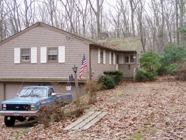

图片来源:Mike Guertin **需要一些评分。**乍一看,这个院子似乎没有什么大问题,但陡峭的山坡和地下室车库门的结合导致了定期的洪水。只需要一些深思熟虑的引水策略就能解决大部分问题。

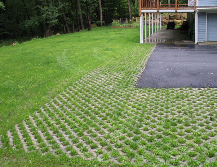

**不同用途的铺装面。** Mike觉得他需要一个坚实的沥青车道表面陡坡,高交通区域,但覆盖周围的停车场与渗透混凝土摊铺机网格。

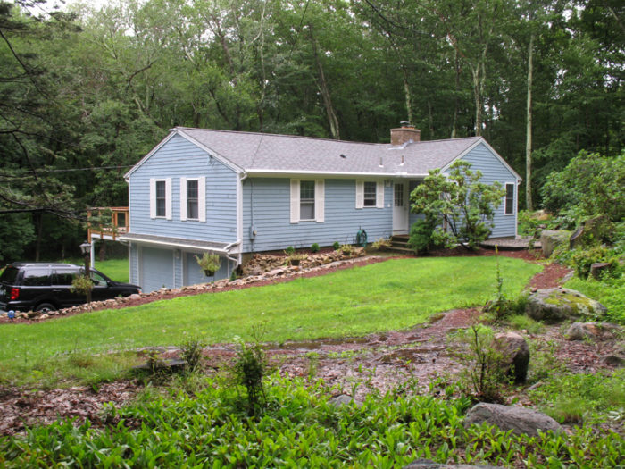

**温柔地重塑景观。前院看起来和以前没什么不同。只要稍微改变一下坡度,水就会从山上引下来,远离房子。迈克将挖掘范围限制在先前景观美化的区域,使林地边缘保持完整。

陡峭的坡度,房子的朝向,汽车车库,杂草丛生的景观,以及来自邻居院子和街道的过多径流,这些都是迈克在重新配置小牧场房子的景观时必须解决的一些挑战。迈克只有一个基本的预算来改善房子的吸引力,提供更多的街边停车场,并创造一个玩耍和蔬菜种植的水平区域。任何新功能都需要低维护。

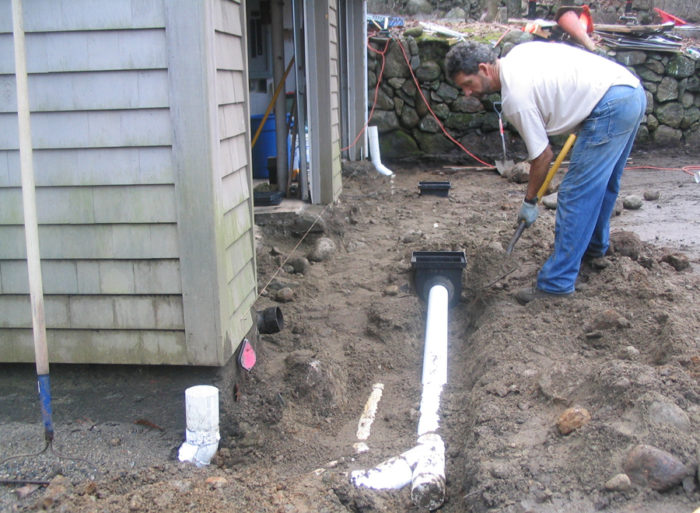

在几个地区,房产呈倾斜向地下室罢工,导致偶尔发生洪水。迈克需要在房子外面建立排水系统,然后才能继续他的地下室完工计划。

在确定场地本身需要多少工作后,迈克将可回收的植物转移到另一个地区,并剥离表土,以便以后重复使用。他的切割和填充方法为斜坡梯田创造了游乐区和花园的平坦空间。这项工作还减缓了径流,使雨水有机会渗透到土壤中。由于社区的过度开发减少了自然地下水位的补给,而且由于家里有一个14英尺高的水管。这口井在长期干旱时就会干涸,迈克改善景观所提供的额外渗水就特别有价值。
岩石遗址有大量的石头,大小与该地区的石墙相同;它们是计划中的挡土墙的完美材料。无法移动的大石块用手打碎成小块。沿着石墙的边缘和平坦的露台台阶上覆盖着景观织物和树皮覆盖物,以抑制杂草生长,促进水的渗透。迈克使用从梯田上割下的土壤来提高石头挡土墙的等级,并为草坪和植物平整区域。

在此之前,街道径流冲刷了向下倾斜的砾石车道,并将沉积物推入车库。迈克在车库门前安装了一个小的混凝土围裙。把嵌在围裙排水管里的脸盆放在远离房子的地方。在交通繁忙和转弯区域增加了一条狭窄的沥青车道。透水路面(露天基质混凝土铺路机)被放置在用于停车的沥青两侧,以防止水从沥青上流出的侵蚀,增加水的渗透,并将硬表面铺路保持在最低限度。

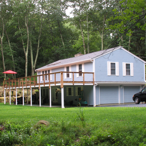

    1. 吉尼·||# 1
      外表吸引力,不是
      棕色的甲板栏杆和白色的甲板柱子在颜色选择上是一个糟糕的选择。它很忙。它看起来很廉价,而且还没完工。
      扶手可以是白色的,但这可能会造成太多的线条,再次忙碌。另一种选择是将甲板柱子涂成深色木炭,这样它们就不会那么显眼了。

    3. 吉姆||# 3
      代码与生命安全
      如果左边最前面的扶手显示的是整个扶手,那么甲板上的系统是非常不安全的。由于明显的安全原因,需要最大间距为4英寸的栏杆。除非有清晰的面板,在照片中不明显,当孩子跑步或骑他们的三轮车越过边缘时会发生什么?
    4. 迈克·哈德角海恩尼斯主街Guertin||# 4
      栏杆填充代码兼容
      回复Jim / Code and Life Safety:
      栏杆的填充物有1又3/4英寸。深色网矩阵600磅股强度和1350磅负载额定为一平方英尺的面积。之所以选择它,是因为业主想要一种不那么笨重的木栏杆替代品。
