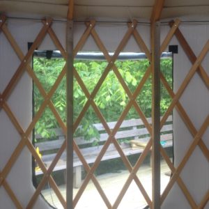

    蒙古包里吗?
    感谢。
    正如你可能知道的,蒙古包制造商显然是另一个被泡沫箔制造商的声明欺骗的群体,因为这是通常提供的所有作为墙壁的“绝缘”包装,通常由帆布内墙覆盖。
    我将为佛蒙特州的一个蒙古包隔热,它就是用这种方法做的(不出意外,气泡膜是不够的。我们将在“螺柱”(“风和雪载荷套件”)创建的空腔中吹入~4+”的纤维素,并在椽子之间吹入~6+”的纤维素。
    由于箔已经在外面,一个典型的pe蒸汽在内部(隐藏在画布)防止可能的凝结问题?

    谢谢分享你的经验。当“佛蒙特州的蒙古包”用气泡膜隔热时,我并不感到惊讶,“气泡膜是不够的。”
    我不熟悉给蒙古包隔热的方法。我知道传统的蒙古包是用毛毡隔热的。
    我把蒙古包想象成有织物墙,但也许你的美国蒙古包是不同的。我不太愿意用纤维素将织物墙壁隔热,但很难想象你描述的工作——尤其是我不知道你蒙古包的墙壁和屋顶是用什么做的。
    一般来说,在佛蒙特州的纤维绝缘墙的外部安装像箔面气泡膜这样的蒸汽屏障是一个坏主意。箔片代表一个错误的侧面的蒸汽屏障。在这种类型的墙壁上添加内部聚乙烯只会使情况更糟,因为内部聚乙烯会阻止墙壁组件向任何方向干燥。

  56. 基思•莫里斯||# 56
    进一步介绍蒙古包绝缘
    谢谢你对蒙古包的宝贵意见。
    不幸的是,这种“气泡膜”绝缘材料是美国制造的蒙古包的“御寒”标准。“只要有足够大的加热器”,它就能工作得很好!
    外墙是防水乙烯基,我怀疑它是否透气…
    希望有任何关于在气密外墙上创建隔热腔的建议,因为我们现在非常不愿意将纤维素放置在两个蒸汽屏障之间-谢谢!
    如果你不想在这个帖子上继续对话,我已经给你发了一条私信。
    下面是其中一扇大开窗的墙壁和天花板上的气泡膜的样子。你可以看到绿色的乙烯基外墙在侧面和窗洞的角落,以及代表我们希望绝缘的空洞的螺柱(在窗户周围的框架)。
    谢谢您对本论坛提供的任何建议!!
    (再次尝试上传照片-在谷歌搜索“蒙古包绝缘”,显示许多“科技箔”绝缘蒙古包)
    文件格式 文件格式
  57. GBA编辑器
    马丁Holladay||# 57
    对Keith Morris的回应
    基思,
    据我所知,蒙古包的墙是可弯曲的。在很多方面,它更像帐篷而不是房子。
    就像蒙古的蒙古包和北美的蒙古包一样,这些传统避难所的墙壁从来没有高的r值。在这些传统的庇护所里,一层毛毡或动物皮可能和绝缘材料一样精致。
    如果你想要一个高r的墙,你可能得给自己建一个房子。否则,你需要固定一些灵活的绝缘材料:被子,毯子,动物皮,或箔面气泡膜。有总比没有好。
    不用说,当你保温的时候要注意防火安全。毕竟,你的墙壁缺乏1/2英寸干墙的好处。
