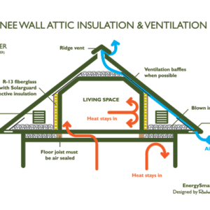

    我现在考虑的是膝部墙的顶部,然后是教堂狭窄的天花板,就像天花板一样,在屋顶部分。
    推荐在这两个位置中的任何一个进行封锁?我试着把我的头绕过去,我想在这两个地方都堵住会阻止空气,在冬天,从绝缘层到绝缘层,空气只能穿过阁楼的挡板。
    在这张图中,我说的是黑线的起点和终点标记为“尽可能通风挡板”

    是的,你需要挡住膝盖以上的顶板(椽子之间),以形成适当的空气屏障。阻塞(通常是箔面聚碳酸酯)应该延伸到您的通风挡板。有关详细信息,请参见两种方法绝缘阁楼膝盖墙.

    1.在堵住气流密封膝部顶部挡板的同时,我是否也在倾斜的/大教堂天花板的顶部放置堵住气流,以同时密封挡板的顶部出口,还是让挡板打开?
    2.我的soffit基本上是一个木制的盒子,在阁楼地板下面,如第一张图片所示。我在想挡板的底部会低于平坦的泡沫片,将坐在顶板上的肯定,但不下来到底部,在底部的拱腹,它可能坐到远从实际的排气口。这是正确的思路吗,把挡板的底部封到那个盒子里,不一定要封到它的底部?它当然会被钉在屋顶的护套上。

    Q。“我的soffit基本上是一个木制的盒子,在阁楼地板下面,如图1所示。我在想挡板的底部会低于平坦的泡沫片,将坐在顶板上的肯定,但不下来到底部,在底部的拱腹,它可能坐到远从实际的排气口。这是正确的思路吗?”
    答:是的。
    关于你的第一个问题:我不太明白,但原则如下:
    你需要知道热包络线的边界。这个边界需要一个空气屏障,空气屏障需要是连续的,并与绝缘材料接触。你不希望有任何空气泄漏或任何隐藏的通道,空气可以逸出。
    (2)在保温层上面,但在屋顶护套下面,你需要一个从你的拱腹到你的上层阁楼或山脊通风口的连续通风通道。通风通道不应被阻碍或堵塞。

    (2)在保温层上面,但在屋顶护套下面,你需要从你的拱腹到上层阁楼或屋顶通风口的连续通风通道。通风通道不应被阻碍或堵塞。”
    保温层——它内部有干墙,上面有阁楼隔板/通风通道,下端有堵塞。我的问题是,如果绝缘层在上端有阻塞。这种阻挡只会围住绝缘层。我不确定它会阻塞什么空气,因为绝缘层的另一端(较低)已经阻塞了。
    我的阁楼隔板将采用复古风格,如果有必要的话,可以滑到隔热层上方。如果有必要的话,我无法将它们钉在中间,因为天花板已经完工了。

    是的,你需要在上端封住绝缘材料。
