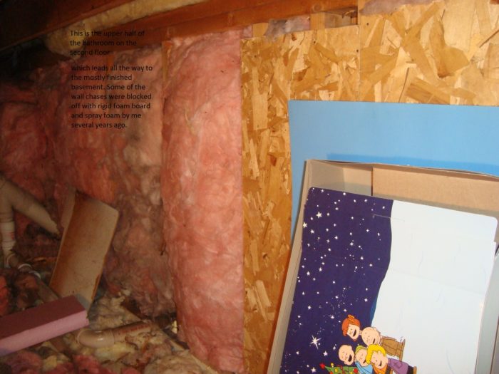

一点点历史。我住在马萨诸塞州南部的三级家里,于80年代初的某个时候建于何时兴。现在是第三任拥有者大约12年。It’s been added onto by previous owners and part of the old roof over the main floor was partially left on and built over (a story for another time. I have several walls in my home that run from the basement into the main floor attic. I became aware of home performance a few years ago and very interested in improving this hard to heat in winter and hard to cool in summer home. I have plugged some of the wall chases (maybe 6) behind the bathroom wall with rigid foam pieces and spray foam and have done some air sealing a little at a time over the last few years. Also had MASSSAVE here 3 years ago, they set up a blower door test and some air sealing for free for a 2 hour time limit. I can’t find the results of the blower door test but I think there was about a 350CFM gain. I get confused and frustrated looking this stuff up for my particular style home as to what to use and how to go about doing it right.

至于我现在的问题。我可以采取等植物学绝缘的墙壁在阁楼,把刚性泡沫或箔面对泡沫板(多异?),密封地面防空系统与喷涂泡沫然后把旧的牛皮纸面绝缘(R11?)回,然后用泡沫再次覆盖板?或者我需要以不同的方式接近这堵墙。泡沫应多厚呢?希望我能够在正确的方向。
我上传的图片应该对每一个音符。
veiwing时的照片,我们在地下室(忘了吹熄蜡烛)12年前的一个主要住宅火灾(在这2个月),所以恢复承包商用于什么阁楼更换黄色绝缘记住。因此,在粉红色的绝缘粗黑主要是从火烟。任何新的期待粉色保温是我已经把在过去几年。

    所有的玻璃纤维绝缘材料需要空气屏障这些例子。理想情况下,你需要安装两个空气屏障 - 内部空气屏障(在大多数情况下可能存在的 - 可能是石膏板)和外部(阁楼侧)的空气屏障。
    如果删除这些玻璃纤维棉絮的任何(或全部)临时,做好空气密封石膏板裂缝和渗透。然后更换玻璃纤维絮垫和安装箔面多异的层(如你提议)。仔细胶带所有与箔带的多异接缝。确保多异周边也被密封(用胶带,填缝或罐装喷雾泡沫)。
    如果这些螺柱槽延伸到超过一个楼层,你应该在每个螺柱槽安装刚性泡沫矩形,在阁楼地板的水平,以防止空气通过堆叠效应向上移动螺柱槽。每个矩形的硬质泡沫应该在周边用罐装喷雾泡沫密封。

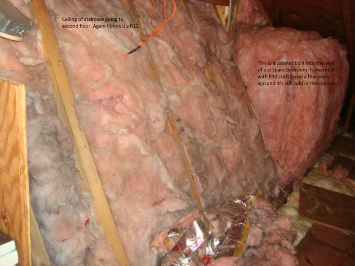

    感谢您对这样的快速反应。第一张照片是我们的浴室的背面。它也有一个内置的橱柜(不是图片)就像内置到我们唯一覆盖牛皮纸备用卧室的一个面临棉絮。妻子和我正在考虑在今年某个时候装修这间浴室和,因为我们在那里存放毛巾非常寒冷每年的这个时候可以消除反正这个柜子。同样在浴室墙的顶部相同的画面是在浴虚荣,如果我们做的改造,这将被淘汰掉落的拱腹。
    所以我在空气密封和绝缘在阁楼里的空气密封和绝缘。
    1.删​​除现有的绝缘保温以将干墙暴露在浴室
    2.密封干墙接缝,沿着带喷雾泡沫或硅胶的螺柱?没有必要为额外的R值放置一个聚异构层?
    3.更换绝缘。应绝缘纸被删除?如果R11是有它应该被以更高的R值绝缘,牛皮纸或没有牛皮纸面取代?
    4.挡住螺柱托架,延伸到较低水平的刚性泡沫和喷雾泡沫密封。该过程的刚性泡沫的厚度是否有关?
    5.盖上墙钉,重新安装阁楼一侧的绝缘材料,用聚iso板用喷沫、填塞(硅酮?)或胶带(箔胶带?)密封到钉上。再问一次,厚度对这个过程有影响吗?我想用最厚的部分来增加墙的R值。亮泽的侧脸也该往哪个方向?这个过程是否也可以防止或减缓热桥接?
    我手头有几卷铝箔胶带,一块polyiso 4'x6.5'x 1 1/2",几小片1 1/2"和1" polyiso和一小片2"粉红色硬泡沫。小的多聚异体可以用于螺柱腔吗?如果是这样,光明的一面该往哪边走呢?
    据我所知,我手头只有家得宝和劳氏。虽然我所有的东西都是从家得宝买的。我不介意花一些额外的钱来密封和隔离阁楼空间的墙壁,这样我和妻子可以更舒服一点。反正我们的钱已经进阁楼了!

    我忘了询问关于如何密封和隔离的内置橱柜。我正在考虑粘合和密封刚性泡沫或多自孔,到阁楼中的胶合板柜,也可能是R值的第二层或第三层。

    如果您不熟悉空气密封工作,您可能希望聘请家庭表演承包商。
    其基本思想是建立在玻璃纤维絮垫的两侧的空气屏障,并限制调和空气向上移动,通过烟囱效应驱动的机会。
    我不知道你的橱柜是如何构造的。如果他们有胶合板的背影,你想密封泄漏胶合板,使屏障密不透风。如果这是很难做出的胶合板不透气,您可以创建多异片的空气屏障。像往常一样,大盘多异接缝和确保多异周边密封良好。
    玻璃纤维上的牛皮纸面不是很重要。如果你的棉球有牛皮纸面,牛皮纸面应该朝向冬天加热的空间。
    当然,如果您愿意,您可以用更厚的蝙蝠更换薄玻璃纤维蝙蝠。
    在您为您的空气阻隔使用多异厚,所得组件的R值越高。
    如果所有这一切都是新的,您应该花一些时间在GBA网站上阅读文章。我们有很多关于空气密封方法和胶带选择的文章。
