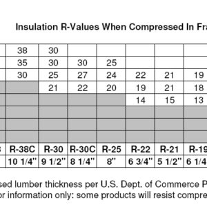

    然而,您应该注意到,当R-22 BATT被压缩成2x4壁时,所得到的压缩BATT具有R-14的R值,而不是R-17。(请参阅下面的图表。)购买和安装3 1/2英寸厚的R-15 Batt会更有意义。这种贝蒂已经过优化 - 它们比老式的R-11贝蒂更密集 - 从某种意义上可以被视为“预压缩”的贝蒂。
  7. 理查德雷克斯||#7
    马丁 - 谢谢你的回复。我没有成功尝试找到关于Owens-Corning网站的压缩图。使用3-1 / 2 R-15似乎是一个逻辑选择。
