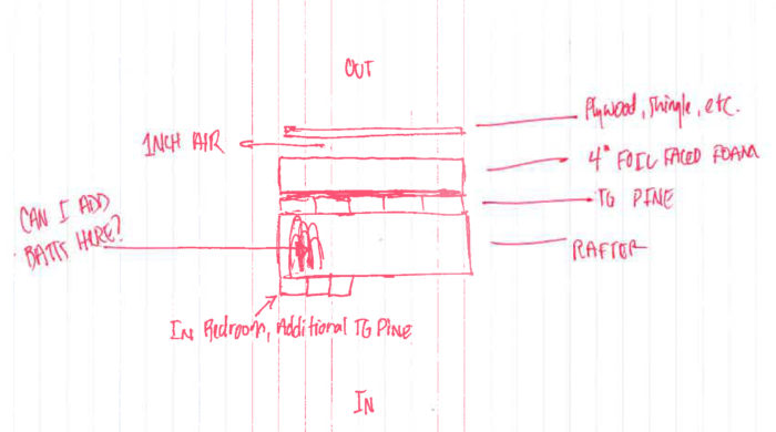

我们最近用建立的通风大教堂天花板购买了一个日志。从计划(由原始所有者身后留下)以及从里面举办的东西,从内部倾向于......开放式椽子 - 舌头和树丛杉木天花板 - 4英寸箔脸刚性泡沫(箔朝Tg Pine) - 1英寸空域通过预制的挡板 - 胶合板,毛毡,带状疱疹。在我们的楼梯卧室里,椽子底部有额外的TG松树(大概是将TG松树匹配,在那里他们没有暴露的光束)。见附图。我的问题:我有一些TG Pine中的一些卧室里的一层卧室,又发生了另一个项目,我可能会在那里有一个漂亮的腔(〜91/4英寸深),在那里我可能会增加蝙蝠绝缘。建议在这里添加绝缘性,如果是这样,距离贝蒂是一个不错的选择?

    是的,您可以在椽子之间隔离。玻璃纤维毡将工作,但密集的纤维素会更好地表现更好(因为密集的纤维素减少空气流量)。
    这种舌头和沟槽天花板的主要问题是椽子下没有空气障碍。理想情况下,玻璃纤维贝加应始终在各方面都有空气障碍。随着所有这些空气通过天花板泄漏,玻璃纤维绝缘的有效性大大降低。

    再一个点:我们需要了解您的位置或气候区。如果剪影中所示的箔面的刚性泡沫是聚异构,这意味着刚性泡沫将在约R-20处执行。如果您位于气候区5或较温暖的地方,您的计划将工作。如果您位于气氛Zone 6,7或8,刚性泡沫不足以防止水分累积问题,因此您不应该将任何玻璃纤维BATT添加到该组件中。有关此问题的更多信息,请参阅如何建立绝缘大教堂天花板。

    谢谢你的快速反应马丁!我位于阿拉巴马州北部 - 气候区3.所以在这种情况下,我是否正确地说,在建议的班花站中没有困难的水分/霉菌的主要关注?我阅读了大教堂天花板上的GBA文章,提到了泡沫+贝蒂,并显示了用于泡沫厚度的气候区表以防止凝结。但我不确定牙面对我的泡沫,介绍了添加蝙蝠的任何进一步的水分问题吗?

    面向刚性泡沫的箔不会造成任何问题。并且刚性泡沫的R值在气候区充足,因此如果您愿意,您可以安装椽子之间的绝缘层。
    如果你曾经改变过你的天花板,请记住:录音干墙会产生更好的性能最高的天花板,因为它可以作为空中障碍细致。
