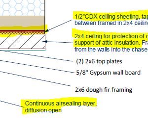

    下面的细节来自托斯滕·克鲁普(Thorsten Chlupp)的北极剖面。
    自从您似乎对天花板的深层服务腔中感兴趣,这种方法可能会很好。
    代替细节上的2x4天花板托梁,用更大的木材——2x8或2x6,如果你能限制天花板上的管道尺寸为4英寸。
    注意天花板顶部的顶部是如何用胶合板护套......

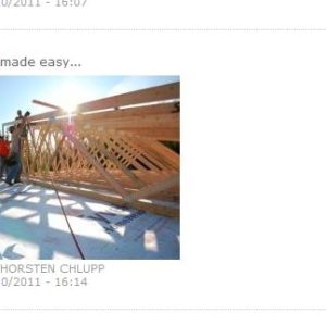

    我真的很喜欢“滚动桁架变得简单”。
