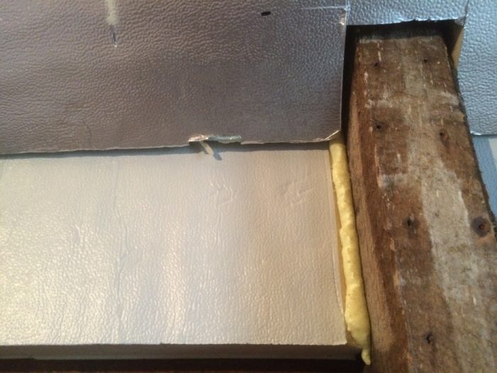

我有一个聚碳酸酯/木材和聚碳酸酯/聚碳酸酯接头,我想空气密封。到目前为止,我一直使用喷雾泡沫来完成这项任务。即使使用低膨胀,“柔性”窗口式泡沫塑料,我对密封的完整性也不是很满意。泡沫撕裂有点容易,似乎分开与密封件甚至适度的力量。我知道这个问题已经被广泛讨论过了。磁带和垫圈似乎他们可能很难使用这个3D接头复杂的接头。填缝似乎更坚固,但难度更大,因为缝隙不均匀。泡沫塑料既简单又便宜(我有一把“专业”风格的枪),但它的完整性似乎值得怀疑。
我附上了一些接头的照片。这是泡沫下来的地方,并与螺栓之间的块相遇。关节需要继续在螺柱的表面和进入下一个海湾。你有经验的人会用什么来做这个印记?

    我建议你使用来自小行星工作室或475建材公司的欧洲磁带。
  2. 斯蒂芬希海||#2
    我也会用胶带。这可能需要几块,但好的胶带就可以了。欧洲的磁带很棒,但是很贵。3M 8067闪光胶带相当便宜,但真的粘得很牢。它有各种宽度可供选择。我用了大量的空气来密封我的新房子。
  3. 肯特杰弗瑞||#3
    对于3/8英寸或更宽的缝隙,或者1/2英寸或更深的缝隙,我真的认为你无法打败喷雾泡沫。对于较小或较浅的缝隙,我已经使用了填缝剂和相当数量的隔音密封胶。我想我太便宜了,投资在胶带上,但将承认,在光滑表面的纸张货物彼此毗连,我已经使用了它。具体来说,我使用了箔胶带来密封相互对接的聚异氰脲酸绝缘板的接缝。
    看着你的照片,我真的不认为你可以出错,膨胀泡沫,特别是在木材/绝缘接口。

    如果你担心泡沫的完整性,在泡沫之前在缝隙表面喷一点水可能会有帮助。实际上,我昨天刚读到Martin的文章:

    我想用喷雾泡沫和来自Sashco的大拉伸填缝的组合。在大的关节上喷上泡沫,然后在上面涂上大的弹力珠。泡沫将作为大伸展的后盾。小点的我就选大点的。
    胶带是好的,它们有自己的位置,但为了粘在半粗糙的表面,我将采用泡沫和嵌缝。
    此外,喷雾泡沫和大伸展相当实惠。
