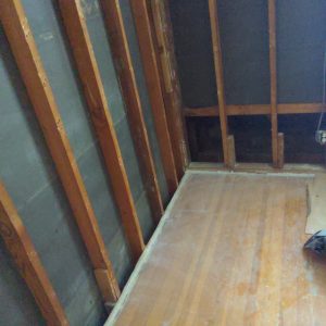

我遇到了一个可能很难实现的领域。我们开始翻新第一间卧室,它在房子的前面,直接在车库的顶部。车库在主屋前面延伸4英尺,在4英尺的部分上方有一个屋顶,它与卧室的前墙相交约20英尺。在20英寸线以上是一扇窗户和石膏覆盖层。然而,在20”线以下的墙是完全开放的屋顶/天花板腔的车库。请看我附上的照片和图纸,以帮助进一步解释。我打算在所有这些外墙上安装2×4矿棉绝缘材料,并在窗户周围喷洒泡沫。我想知道我是否应该尝试密封20英寸的开口?我唯一的想法是一个干净简单的方法是切割和鹅卵石一层薄薄的蓝色泡沫到每个螺柱海湾和填塞它周围的周长。

编辑:抱歉,澄清一下,我的问题是我是否应该从内部密封这个区域,还是我最好等着从外部处理这个问题,直到房子的其他部分。可能会打开车库的天花板,从下面来连接到空气控制层的其余部分。

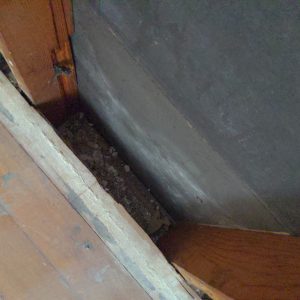

      谢谢,这肯定在计划中。我认为不幸的是,这将意味着从车库的墙壁和天花板上完全剥离灰泥和岩石车床,以及下面的密封/绝缘。这不仅是因为前面的开口需要考虑,而且建筑工人把这间卧室框起来的方式几乎就像气球框一样。这个房间和车库之间的楼板搁栅遇到短期方向和坐其它的顶板两侧的墙壁,然后这两个边墙上的钉二楼没有底板,他们钉每个搁栅。请看附呈的照片。这意味着每个螺柱海湾是大开到车库的天花板海湾,这绝对不是空气密封的。在上面,地板是原始的道格拉斯冷杉,没有底层,有大量的缝隙。目前,车库主要是堆放木材和工具的地方,没有太多的化学品。但我确实听到你说的了,它在名单上!
