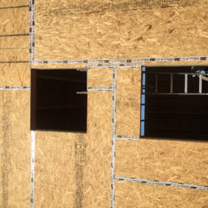

抱歉,如果这是有点重复,但我正在通过一些细节,空气密封我们的房子,并有一些问题出现。
1 - 从OSB底部密封的任何问题到EPS基础泡沫?我不确定3M所有天气8067将密封到EPS,所以正在考虑喷雾泡沫或填缝。我们将1/8英寸的间隙留在OSB下方的毛细血管中,底板具有底板密封和填缝的两个珠子,但OSB不密封在底板上。
2 - 我们应该密封窗户的边缘和门粗糙开口吗?他们稍后会闪烁,但与WRB集成,似乎像一个不同的层,我认为它不是空气障碍。我们计划使用Tyvek Stuccowrap或商业包装D.
对于WRB, 3M Red Tape(8087)与Tyvek Tape相比有什么改进吗?

    我可以礼貌地碰到是否有必要擦拭窗户/门粗糙开口的问题,作为OSB接缝密封的一部分?
    在Matt Risinger的视频中,他似乎并没有把粗糙的开口粘上,只是把接缝粘上……

      正如Brian所说,它需要以某种方式密封。它取决于您打算如何安装Windows,无论是在护套还是以后都会在同一时间完成。如果WRB在窗户之前进行并折叠到开口,则应密封OSB和框架的交叉点。如果之后,只有头部可能首先要密封。
  3. 布莱恩Pontolilo||#4
    大多数WRB都是空中障碍,在那空中不能通过它们,但它们通常不用作主要的空气屏障,因为它们难以细节。它可以是遮光剂使用的密封剂,围绕OSB面板的周边用于空气密封,或者他将作为窗口闪烁细节的一部分密封这些边缘,或者他将使用喷雾泡沫与窗框之间的空气密封件。粗糙的开放,认为这会做诀窍。有很多可能性,但该地区需要以某种方式空气紧密。
  4. 赞恩布里杰||#6
    谢谢你们了!当然,在某种程度上它应该是密封的,但我不清楚是否窗户闪烁过程和喷雾发泡假定照顾它。我们将在窗户前安装WRB,所以我现在将密封那些粗糙的开口。
