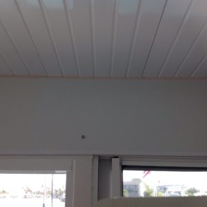

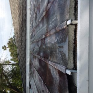

    最后一个问题是,我应该在I光束之间的辐射屏障上安装泡沫聚苯乙烯面板还是抛弃它?该系统具有2英寸厚的聚苯乙烯泡沫塑料面板,它们在横梁之间铺设了纵向。.我添加了照片,是的,我需要压力清洗面板。橡树已经在佛罗里达中西部盛开。您可以在第二张图片中看到层之间的泡沫。您是正确的,因为它是一个封闭的门廊。窗户是热橙。
    Thank you for your advise. Phil
