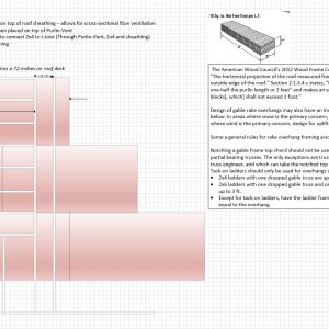

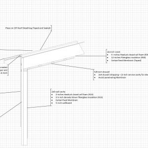

    这是我为第6区设计的私人住宅的一些细节。(这些还没有得到结构工程师的批准)。
    16英寸i型龙骨终止于墙壁,覆盖着ZIP护套,形成一个连续的层。在I- joist的顶部,我有一个cora - vent檩条和一个2x4形成一个通风槽。在3:12的屋顶坡度下,我需要2 1/2英寸的气隙。在搁栅的下面——有2x4连接到天花板上,形成一个电力运行的服务通道——而不会损坏薄膜。
    对于外挂-我正在寻找悬臂一个2x4-有他们连接到至少3个I-托梁。然后在下面放一个飓风带来对付上升气流。
    在屋顶与天窗的交汇处,还有另一个细节——我在《美好住宅建筑》第99期中使用过。这需要在屋顶上剪出1英寸的间隙,然后使用cora - vent条来阻挡任何进入的空气/水。
    基本概念来自于持久化设计模式——我也在网上查找我能找到的任何东西。
