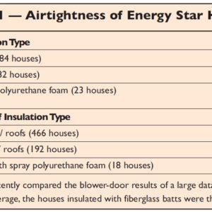

    Bruce Harley于2005年整理了一些有趣的数据,虽然它不会直接解决您的问题,但它揭示了您的问题的某些方面。Harley看着Massachusetts和Rhode Island的数百个能源之星家庭的吹风机门。他根据安装的绝缘类型将房屋分成子集。
    底线,正如我在2005年4月的问题上报道的能源设计更新:“哈雷发现,带有喷雾聚氨酯泡沫绝缘的墙壁的房屋比用纤维素绝缘的壁的房屋明显更紧密,并且与纤维素绝缘的墙壁的房屋比玻璃纤维绝缘更严重。”
    Harley的结果总结在下表中。(点击图片放大。)

    马丁,在哈雷桌上看数字,我认为ACH值被称为“自然”,这意味着我认为在寒冷的天气,刮风的天气中最佳近似预期的实际泄漏。乘以标称18-20以获得ACH @ 50 PA(布鲁斯将通过像近似Ach-National的因素分开ACH50,FG和纤维素的数字都没有特别好,甚至是最好的泡沫数字不会通过新的2012 IECC设置的3 ACH50 BAR。现在当然,数字反映了能源之星评级的时间是可接受的,但2012年IECC建立的新房将远远较小。我想知道在未来的一段时间内差异将在一个类似的表中,对于新代码建立的房屋,将采用增加的步骤来减少密切选择对绝缘的依赖性。
