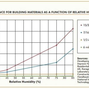

    问题是osb作为某种类型的智能蒸汽屏障在我的组装。这让我很困惑。
    https://www.ecohome.net/sites/www.ecohabitation.com/files/imagecache/G12-Image-640/guide/page/vapour_permeability_of_sheathing_1.jpg

          >现在事情让我困惑:如果干墙烫发是50,但我使用某种底漆(1.2烫发),这是否意味着墙壁不会干到内部,最有可能只是停留在干墙,最终离开OSB?
          常规乳胶涂料作为3类气旋延迟器,半气相可渗透,因此它减缓水蒸气运动但不会阻止它。另一方面,Intello从2级(半蒸汽关闭)蒸汽开放,视水分水平。

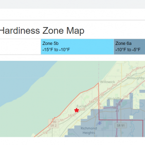

    克利夫兰,你在克利夫兰5A区吗?如果不是,你的气候区是什么?
      我不确定。有些地图说是6A区,有些地图说是不同的。邮政编码是44119。
        迈克尔群岛||#15
        你正在展示植物古老地图。Cuyahoga County被国际守则理事会视为5A区。(//m.etiketa4.com/article/all-about-climate-zones)
        Dana多赛特||#17
        美国能源部的气候区与美国农业部的植物耐寒区完全不一样。
        只有DOE区域与IRC规定和建筑科学事项相关。
        克利夫兰位于美国能源部气候5A区。
