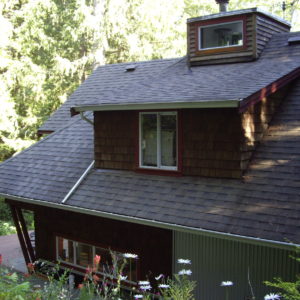

    该解决方案可能依赖于气候。在这里在PNW夏天可以很热,但每天晚上凉爽的海洋空气进去。我们有一个烟囱/圆顶,双方有可操作的窗户。如果我们在下午晚些时候打开这个,一个窗户在较低的水平上,房子很快就会很酷。

    我正在重新屋顶和重新做屋顶结构,因为我的房子是一个圆顶最有效的设计是一个圆顶,但我没有用窗户或垂直百叶窗建造圆顶 - 我正在建造一个低调的圆顶,通风口在圆顶的拱道下。这种设计是排出屋顶的外部,并保持凉爽干燥,作为事后的事项,我正在下面切5个12英寸的孔 - 每个三角形的一个洞,构成了顶级五角星并带来短暂的导管穿过绝缘层,进入通风口,在圆顶上。对于冷却器的五个孔将有绝缘插头。轻微的微风,理论上应该至少将温暖的潮湿空气从内部移动到外面,并允许在夜间捕获较冷的空气。不确定像这样的圆屋拉在所有结构上看起来都很擅长,但我可以在方形的臀部屋顶上看到它。
