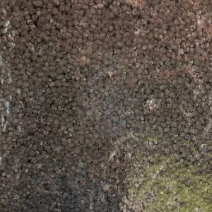

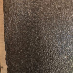

照片1显示边缘的地方是最密集的板,但开始松。图2显示的是同一板的中心,那里是密度最小的地方。步行重量确实会压缩这些区域。
为什么我不能上传照片?
它们的顺序可能与上面提到的相反。对不起。
