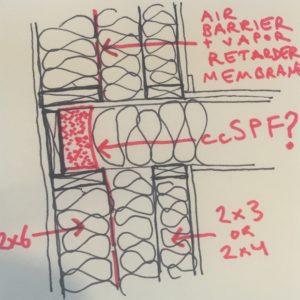

    我想知道这是否可以是一种更简单的方法来实现Listeburek的中壁空气屏障和蒸汽缓速器的细节与更简单的建造能力。
    2x6装入外墙有空气屏障和2x6内部的蒸汽延迟器膜。然后内部非轴承2x3或2x4壁。在膜内膜外毛绒的绒毛的比例希望适用于气候区以保持膜足够温暖以避免膜内部的冷凝。
    这似乎是个好主意吗?乔对传统的双螺柱墙体过度覆盖的担忧吗?
    这只是假设,但我认为这是一个有趣的讨论!

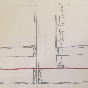

    我只是说说我缺乏实用的框架知识……但如果你支持地板搁栅的总账,然后运行您的空气屏障上面的甲板是很容易的。这个细节就像你看到的谷歌“瑞典平台框架”,但适应了双层墙。
    我不知道的是,像那样饲养的分类帐板上支撑你的地板的新问题。

    从框架角度来看,你的第一个细节更简单。两个墙壁的高度都是相同的,可以同时构建和站立。它可能使空气密封更加困难。通常,这些类型的双壁包括将它们系在一起的东西,如普通胶合板顶板或角撑板。
    支持LEDGERS上的托梁确实意味着更多的工作,而不是RIM托梁,而是需要阻止它们之间的横向稳定性。是否有任何真正的优势来将托梁穿过外墙以支撑它们,而不是轴承在内墙上?除了第二楼层外层外,留下了内壁的外表面,并且可以将空气屏障放置在那里。

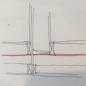

    我认为现在已经第二次说过,你在第一篇文章中提出的解决方案:
    “一个解决方案是分解外墙并将它们与二楼子地板连接。然后可以在内墙之前框架,以及在地板甲板上完成的所有工作。”
    终于明白过来了。这似乎是一个很好的平台框架问题的简单解决方案。我花了一段时间才明白你在说什么,哈哈。
    说你做你描述的方法,与内墙轴承地板托梁,但底层地板延伸到外墙:如果你在二楼,和你建立外部non-bearing墙,现在您已经准备好构建内墙,你怎么把空气屏障内墙的外面吗?当它们平躺在地面上时,你会把它贴在内墙上,然后把它们倾斜到合适的位置吗?你怎样从里面把墙封在一起?你能从里面粘胶带吗,或者爬上梯子从外面粘胶带?
    再次感谢!
    再检查三遍,附件是我对你描述的理解。
