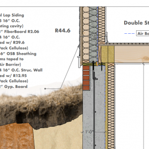

    BSC双柱墙太棒了。它使空气屏障保持在墙的中间位置。它使用的木材比拉森桁架墙(这是更多的三柱墙)。无泡沫,r值高。
    但是,我个人认为正常的双螺柱墙会更便宜,更容易到你所描述的并发症。BSC双螺柱墙的其他复杂性是基础细节。(外墙休息的是什么?或者它从桁架挂起?)

  • 迈克尔坚强||#13.
    谢谢大家的反馈。
    首先,我想说的是,在我的帖子的主要兴趣是帮助执行这个特殊的双柱墙与内墙的外部有OSB护套和空气屏障。最重要的是,我(仍然)欢迎那些觉得有必要说服我放弃它的人,但很难看到一个更经济、更可靠的墙壁系统,比双柱墙更好地实现我的目标……
    我们最初定居在双螺柱墙上,因为它似乎是实现我们渴望的高r价的最经济的方式。我们在那墙上定居的其他一些原因:
    -我对保持空气屏障在内壁的1/3(或左右)感兴趣。对于我的气候来说,这似乎是最好的做法。
    因为各种各样的原因,试着远离泡沫,但主要是对能呼吸的墙和上面的空气屏障定位感兴趣(我不喜欢泡沫)
    -需要为电气等保持一个单独的服务腔。这个腔体也可以是绝缘的,但是独立的,你不需要完成电气盒周围的空气屏障细节,等等。
    - 当然,想要解决热桥接。
    -外部的固体基板- IE:我喜欢2x6的墙壁和4英寸的外部矿棉,但我不喜欢在外部旋转包层时发生的蒙混因素。
    根据Rick最近的评论,我附上了我的设计师想要的基础细节。我们遇到的唯一障碍是组装的顺序以及如何正确地隔离这个东西而不需要在空气屏障上挖大洞。柱之间的分隔符应该相对容易处理。
    瑞克,我会查看您发送的附件。谢谢你。
    我发现另一个非常吸引人的墙体系统是Bensonwood制作的……是这样的:https://bensonwood.com/building-systems/panelized-enclosures/#wfb-walls.有一个服务腔,内部的气密屏障,2x6或2x8标准框架是通用的,然后外部Gutex木材纤维板,这似乎是一个很好的选择……只是不确定这个选择有多经济。有人有这方面的经验吗?
      马尔科姆·泰勒||#14
      迈克尔,
      你最终会得到一堵表现良好的墙。我能看到的唯一缺点是需要两层保护层和非常宽的基础。
      -一些建筑商(如Lucas Durand, Thosten Chlup)已经消除了外层的护套,这是更容易做到的,如果你包括雨幕捆扎。
      -你可以把外墙悬挑出来,把地基宽度减少到10英寸。
      但如果这些事情都不困扰你,我会坚持你拥有的东西。
      您可能还考虑的一件事是在运行第二层子地点,以将两个墙壁系在一起。
