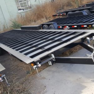

    你完全正确。我应该包括这些信息!我将建一座有轮子(在金属框架上/底部)的小房子。我附上了一张照片的拖车,我将使用。我将住在3b区(南加州)。我的墙壁信封将是一个蒸汽开放组件(Roxul绝缘),以允许干燥的外部和内部…但地板是不同的情况,因为底部的金属锅。
    我对霉菌非常过敏,所以我非常注重防霉。但我也不想使用危害最小的材料,而不牺牲质量。
    我也想用roxul作为底层的隔热层,但是因为它是透气性的,而且托梁是金属的,我很确定我想要一个封闭的或不透气性的地板隔热层。

    拖车已经内置于钢制地板托梁(见上面的帖子图片)。没有选择在托梁下面放置甲板,因为它们连接到亚地板。

    照片中的拖车暴露了钢梁。您不想在这些托梁或这些托梁之间进行绝缘,因为钢是指挥。
    正如我在我的第一个对此线程的回复中所说,您需要创建一个站点构建的SIP。这意味着您从钢梁顶上开始使用一层OSB或胶合板。接下来是一层刚性泡沫。然后是另一层OSB或胶合板。这是一个网站构建的SIP。
    一旦完成了您的网站构建的SIP,您可以抬起墙壁。
    即使你想建造一个用Roxul隔热的框架地板——如果你想的话,你也可以这么做——你需要在现有的钢托梁上开始一层OSB或胶合板。然后你可以安装你的2x4或2x6地板搁栅,与罗旭尔之间,然后你的subfloor。

    我只是在寻找最好的替代方案,以便在钢搁栅上建造一小口(因为这个小房子需要在钢搁栅之间进行隔离)。
    我知道它是一个导体,对热桥接有更多的关注,但这是我必须研究的。

    不幸的是,我的家不能再降低高度(最大13英尺6英寸),否则我将不得不完全重新设计这个小房子。
    随着这一点,我将充分利用我必须与之合作的东西。好消息是,我将在南加利福尼亚州。所以r值并不像我向北那样重要。
    我正在使用的预告片,是目前为止最受欢迎的微型家庭,所以我希望我可以在这里提供一个资源,以替代解决方案,谁是在相同的情况。拖车制造商建议在钢托梁之间喷洒泡沫,但我不能这么做(出于健康和环境原因)。
    我一整天都在阅读和思考,这是我能想到的最好的选择:
    窗台密封/edpm垫片在钢托梁的所有方面(以帮助热桥)。我相信这不会有什么大的不同,但应该会有一点帮助。我将使用罗氏板(箔面)与箔面对底锅,作为蒸汽屏障。在(窗台密封)托梁将采用先进技术或胶合板。

    你的地板组件不需要额外的蒸汽屏障(特别是面向外部的)。拖车上的钢制平底锅已经是蒸汽屏障了。

    钢制的平底锅不是一个整体。它是层叠在一起的,角落是开放的。所以我必须用填充物或胶带密封所有接缝/角落。
    我在想铝箔正面朝下只是为了额外的预防(以防底部不是100%密封的),但在考虑更多的应用后……这将是太困难的尝试和密封的罗克索尔板到底部托梁(为一个完整的蒸汽屏障/箔)。

    钢锅是一个完全足够的蒸汽屏障,即使它有洞。(孔洞的存在对钢锅阻止水蒸气扩散的能力影响不大。)
    如果您想要一个空气障碍而不是蒸汽屏障,密封孔很重要。
    然而,整个讨论令人困惑,因为通常不推荐外部蒸汽屏障(除非您安装了具有重要R值的低渗透材料)。
    有关更多信息,请参见我需要蒸汽延迟器吗?
    Q。“如果我在Roxul泡沫板下面的金属底锅上设置蒸汽屏障,你能想到有什么缺点(除了额外的成本)吗?”
    答:任何外部蒸汽屏障的危险在于,在冬季,当蒸汽屏障变冷时,水汽会凝结在蒸汽屏障上。这种担心在地板组件中是很小的,因为没有任何水分输送机制,可能会驱使水分向下通过地板组件。一般来说,从防潮的角度来看,硬质泡沫比透气性和透气性的绝缘材料(如矿棉)更安全,特别是如果你的组件外部有蒸汽屏障的话。
