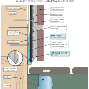

一旦您确定了如何从与墙壁连接的湿度管理方面的角度对甲板进行结构支撑,因为这是一个新建筑,所以在甲板连接点不涂灰泥是有意义的。基本上,我们会在甲板上方终止灰泥,然后在甲板下方继续。如果桥面通过灰泥连接,桥面不可避免地会移动到灰泥上,从而造成损坏。当桥面部分需要更换时,避免弄脏灰泥饰面也很有好处。
下面的细节显示了薄砖,但与3层灰泥的想法相同。

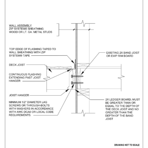

我不熟悉Deck2Wall垫片-只是阅读他们的网站上,他们建议直接应用于结构护套(而不是壁板或灰泥)。他们在说明书中没有指出有防水屏障,这是有问题的。Zip下面有第二个细节。
你肯定需要一个当地的工程师看你的计划和设计连接。这是关乎生命安全的问题。甲板台账应直接附着在车库结构上。根据边缘托梁结构,甲板也可能需要固定提供永久的横向连接。
http://embed.widencdn.net/pdf/plus/ssttoolbox/sonpfljoja/F-DECKCODE17-p019.pdf
正如上面泰勒回答的,甲板账簿上面和下面的灰泥需要被打破。由于听起来灰泥已经到位,有方法削减和修补灰泥,以提供新的闪光和附件。
如果甲板正确地闪光,则Deck2Wall间隔器是不必要的,但如果闪光由于某种原因有困难,它们可以代替闪光。您的防水屏障必须完好无损地通过甲板账簿,但这是Zip系统的目标,所以可能不是一个坏的选择。如果你能跳过甲板账簿的闪光,可能会减少粉刷的需要。我甚至不会考虑在灰泥上安装甲板和垫片。随着时间的推移,灰泥被压碎或损坏会破坏连接。
