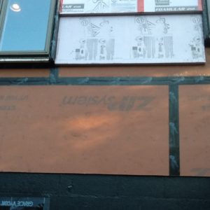

    这是泡沫的图片

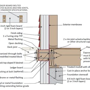

    如果你坚持要在你的大楼上安装一个甲板账簿,和工程师谈谈。您可能想咨询下面所示的细节(阿拉斯加寒冷气候住房研究中心开发的细节),尽管这个特定的细节不是针对砖饰面建筑开发的。
