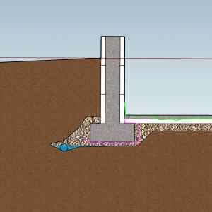

    1. brentwilson||# 7
      在立脚点下面和上到次板泡沫上(附图中的粉色线)添加一块蒸汽屏障怎么样?主蒸汽屏障片(绿线)可以重叠(并与之密封),然后再向上延伸一点?这似乎可以潜在地减少氡通过ICF块缝穿过屏障的机会。
        Dana多赛特||#8
        当然!在脚的下面安装一个蒸汽屏障也可以作为一个毛细管断裂,如果它是一个完整的包在顶部。
        像水分一样,氡仍然可以通过土壤靠近墙壁,但通常混凝土充分气体紧张以减轻这种情况。
