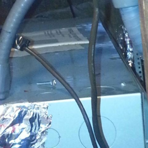

    此外,在阁楼中的单位本身可以用来帮助它在夏天不再赘肉,或者是这个单位的问题和它的性能吗?我可以将铝箔面脸部聚裂板置于单位上方,以帮助吗?请参阅附件,了解我的单位的样子。
    谢谢你的洞察力。
  7. 理查德特纳||# 7
    你很少在暖通空调上看到绝缘。你可能会在连接处看到一些锡纸胶带和胶泥。我从来没有听说过闭合细胞泡沫剥离或斑点脱落的管道。你可以在你的单位上方设置一些辐射屏障。只要你能进入你的空气过滤器,不堵塞任何空气通道,我看不出任何理由,你不应该喷洒你的单位,除了一些疯狂的HVAC维修人员必须进入内部,取下面板。

    不要试图将喷雾泡沫安装在空气处理器上。您将删除并妨碍访问该设备进行维修。
    为了保持空气处理器酷,正确的方法是将您的通风,无条件的阁楼转换为一个不经常的条件的阁楼。如果您不愿意这样做,您将不得不与您获得的表现生活。
    当然,它始终是可能的,您的空调是不义的,有缺陷的,或需要某种类型的维护或维修。您可能会调用HVAC承包商进行系统评估。
