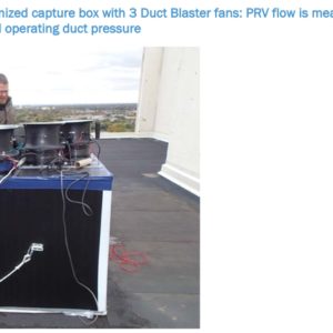

    使用管道喷气机作为排气口流量计。该技术用于屋顶测量与低斜坡(平面)屋顶的多家庭建筑物。您需要一个底部打开的盒子,您需要能够将管道闪管连接到框的顶部。盒子在底部有耐压条纹(盒子的开口端);它必须足够大,以安装通过排气管道终端穿透屋顶。
    这座建筑美国报告显示了使用“流量箱”来测量屋顶排气扇流量的方法(“BA-1209:多型通风改装策略”,http://buildingscience.com/documents/bareports/ba-1209-multifamily-ventilation-retrofit-strategies/view.)。“流量箱”的缺点是您基本上建造了一个坐在多层建筑屋顶上的轻质箱式风筝。由于风力阵风而失去你的设备有可能真正令人尴尬!
    但更有趣的是:这个CEE报告(“多梦通风评估和改造指南”http://mn.gov/commerce-stat/pdfs/card-report-mf-family-vent-retrofit.pdf.)总结几种测量屋顶排气扇气流的方法进行了很大的工作,包括将能量保守状态流入屋顶排气的“喉咙”。来自Jim Fitzgerald及其同事的许多聪明的东西。

    我采取了从链接到的第二个资源发布照片的自由(多型通风评估和改造指南)。Jim Fitzgerald对通风了很多了解。
