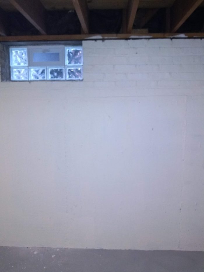

我的问题的背景:我是芝加哥郊外(5a区)的房主。我有一个未完工的、开放的1k平方英尺的地下室。水泥板地板到天花板的龙骨是90英寸——底部66英寸是10英寸厚的水泥,顶部24英寸是2层砖。在接下来的几周内,我将把卧室、家庭娱乐室和浴室(镶有2.4个木钉的框架)增加到75%的地下室(留下一个有墙的公用区域未完成)。我们的地基在雨后会渗水,所以在任何建筑之前,我将在下周安装周边排水砖。凹痕板将从墙壁上来4英寸从水泥超过排水瓷砖。此外,一种不透水的塑料也被嵌入排水沟的瓷砖中,并(用垫圈)钉在墙壁上,高出地面3英寸(用垫圈)。这是水泥地基上的第三层砖。大约1.5英尺的砖块仍然裸露在外。塑料的目的是让墙壁的渗漏流到排水砖,这是安装商保证所需要的。

我不确定它的乐于助人,但下面是墙的图片。
