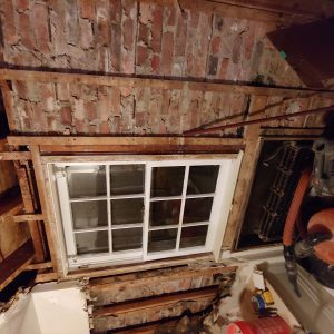

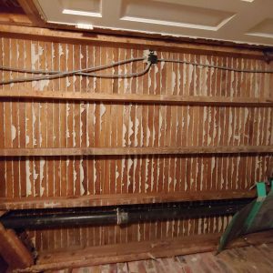

我正在屋子里的浴室。板条墙上的所有石膏都安装在3/4英寸的毛茸茸的条上,钉在外部砖墙上。
我的浴缸在2个外墙上。
如果可能的话,我想隔离房间,但不确定最好的方法。我可以稍微增加砖的间距,但仍然保持内部尺寸(灰泥的斑点为2英寸,带有3/8英寸的瓷砖)。

拆除内部石膏后,我是否正确理解,现有的墙只是砖的两个奇特,别无其他吗?

我的房子在马里兰州巴尔的摩。浴室位于建筑物的东南角。我们有一棵大橡树向南遮荫,向东(这侧在阁楼上盖上山面),我的卧室经过浴室,向西南浴室。
据我所知,墙壁是砖的两个伊斯。
我附上了当前状态的照片。
再次感谢!

我的浴缸是铸铁,在两个外墙上,下面有一个大空间。我正在考虑在此腔中施加喷雾泡沫 - 您会推荐这种或另一种方法吗?
我不知道它的标准练习是如何的,但是对于较旧的砖房,您仅限于可以移动浴缸的数量。这使您至少可以将一些绝缘材料放在那里,而不是以前没有。
