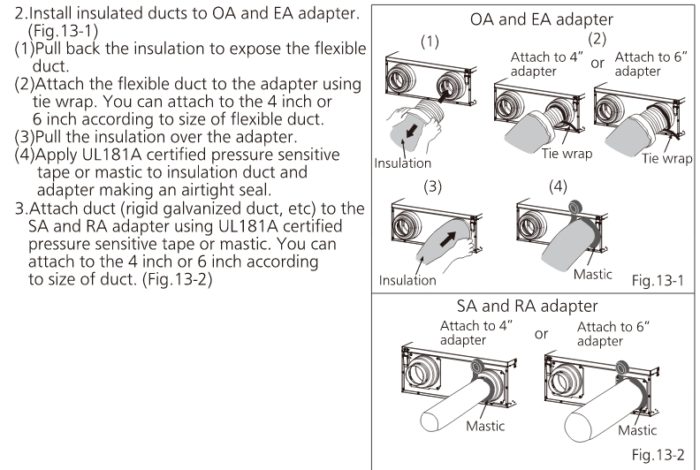

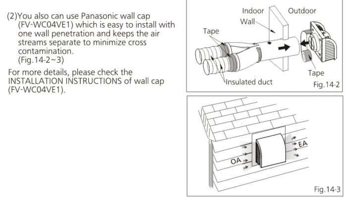

    我想出了一个思想的渗透。ERV和浴缸风扇可以连接到4“或6”管道。我计划使用6“弯曲到外面的弯曲压力小于4”。我可以将他们减少到4“他们离开房子的地方?这是有意义的吗?
    再次感谢
    马丁·霍洛拉||#4
    吉姆,
    松下FV-10VEC1说明允许您使用4英寸管道系统,如果您想(见下面的顶部图像)。
    这些说明还允许您使用特殊配件(一个y配件,带有分开管道的分裂管道分为两个横截面,每个形状像半月)以减少墙面穿透的数量。见下面的第二例图。
    你可以点击插图放大它们。当点击时,注意有两个插图,所以你必须点击两次——一次靠近顶部,一次靠近底部。
