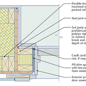

我打算在纽约罗彻斯特第五区建一栋房子。墙壁有2×6螺柱,7/16护套/空气屏障,4″刚性泡沫,一个wrb, 3/4″雨幕,和3/4″厚水平船搭板。基础为整体板,表面为4″硬质泡沫。完成的楼层高度为2″。每扇外门上都有4-7英尺的悬垂物。
我的一般问题是,如何在这个总成中安装一个内旋式外门?
我想要一个弹簧门,因为它不会被雪堆堵塞。
以下是一些具体的问题:
你如何支撑窗台,让它延伸到泡沫上?
你如何使开口闪光,使水不能进入wrb后面?
你怎么修剪开口?

    这个问题在GBA中经常出现。一个有用的资源是Rachel Wagner的这篇文章:双柱墙的门窗.下面重现的细节说明了“框中框”的方法,允许在厚墙上安装嵌入式门。
