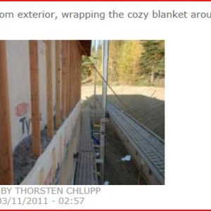

    这不是一个真正的拉尔森桁架,但是有一些照片,罗伯特在他的开放式桁架设计中回答了一些有关密集包装的问题。
    我相信索斯滕的克鲁普的日出房屋的拉尔森桁架简直是松散的,但是桁架腔的顶部向阁楼开放,越过桁架腔的额外松散的填充物。
    我收集的想法是,随着桁架腔中的纤维素沉降,额外的阁楼绝缘层应沉降到墙壁上,以防止空腔顶部的空隙。

    “经验丰富的密集隔热材料的安装程序已经开发了填充深墙的技术,包括拉尔森 - 漫游墙和双螺旋墙。但是,根据绝缘安装程序的技能,有些建筑师和建筑商更喜欢安装空气 -在每个Larsen桁架上渗透性网以将螺柱托架分开(请参见下面的照片),这是一种促进绝缘安装的技术。”

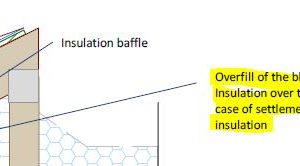

    您的评论促使我回头看北极细节Thorsten寄给我。
    该细节确实确实指定了桁架腔中的密集填充纤维素。
    然而,有趣的是,细节还指定在桁架腔中吹来额外的绝缘材料“在隔离腔腔绝缘的情况下” ...
    不知道为什么他会担心在茂密的墙壁上定居...
    尽管从我收集到的东西来看,Sunrise的家是实验性的,所以也许他只是掩盖了自己的基地。
