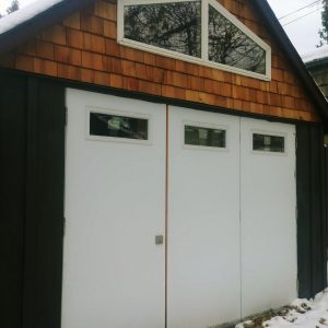

    我已经用隔热的外部门板建造了预算双折。真正需要的是一套坚固的、商业用的、最简陋的、加固的门框。主要使用标准门衬垫,比车库门好得多。最难密封的部分是需要特殊垫圈的密封圈。
    根据它的布局和折叠方式,你甚至可以使用其中一个面板作为男人的门。不是最容易的汽车访问,但非常适合一个车间。
