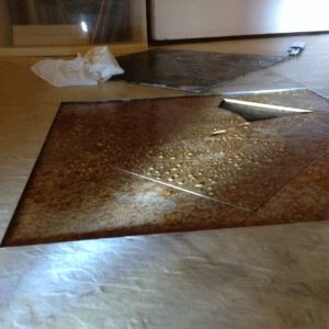

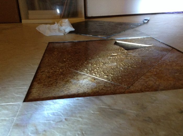

    我添加了一张照片,显示了什么似乎是凝结凝结的瓦片。这块瓷砖在地下室较低的地方。我每个月都会看到一些液体,当我拉瓷砖的时候,这就是我看到的。这看起来像一个相当大的400平方英尺的房间的标准量冷凝物吗?当我把其他瓷砖拉得更远的时候,我看不到它。这会以任何方式改变你的回答吗?
    约翰
  3. 迈克尔D||#3
    当你在那里的时候,你可能要考虑测试瓷砖和黑色胶粘剂的石棉。其中一个或两个都含有石棉的可能性并不低,如果是这样,将它们安全移除是一个好主意,尽管并不便宜。既然你的改造打扰了它,为了你的安全着想,有必要了解一下。
  4. 约翰•沙利文||#4
    谢谢你的回复。我的目的是不打扰瓷砖。但我当然担心被困的水分会在我放在上面的任何东西下面形成霉菌。我读到的大多数文章只要求在混凝土地板上简单地放置硬质泡沫绝缘材料,并且赞成这种技术,因为它允许一些内部干燥,尽管速度很慢。乙烯基瓷砖就像在石板上放置一个蒸汽或空气屏障,可以防止内部干燥。我想,如果石板常年潮湿,那么防止内部干燥是有意义的。否则水分会以恒定的速率进入地下室。我想真正的问题是,是否有人看到任何潜在的问题,使用蒸汽屏障在这两个现有的瓷砖系统,或我需要删除他们,以防止霉菌等。
    约翰
