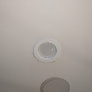

    我在第一天附上了一张可以灯的照片,我注意到了这个问题。绝缘层在罐后面的天花板上(罐子被额定IC-at,所以绝缘牢固地抵靠罐的墙壁)
    在我用LED气密改装后填充后,我还附上了一张CAN灯的照片,在边缘周围填紧,并在罐上方和周围的合理添加了尽可能多的绝缘。此时我尚未注意到从第一张照片中的水的巨大“洪水”,只有少量的汇集在改造的边缘周围,没有毛毡通过干墙。

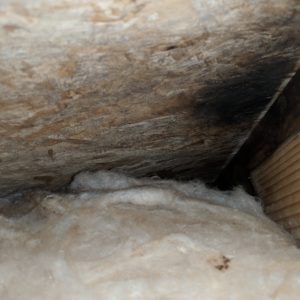

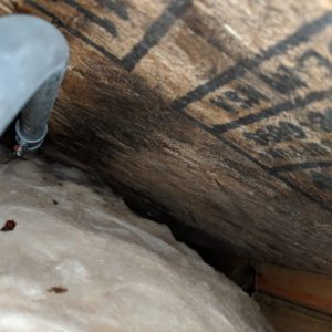

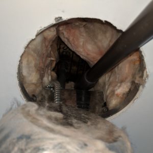

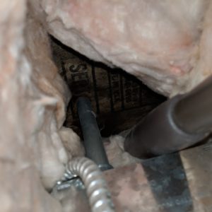

    我又做了些调查。拿出一个凹陷的罐子,把玻璃纤维推到一边。看到这些照片。看起来石膏板和OSB屋顶护套之间只有12英寸的空间。其中9英寸是玻璃纤维,还有几英寸的空气。似乎有我的托梁运行在OSB,表明通风口是进一步无效(即使2英寸的空气空间是足够的)。我也注意到一些黑色区域,可能是霉菌生长,但我不知道,可能只是泥土。
