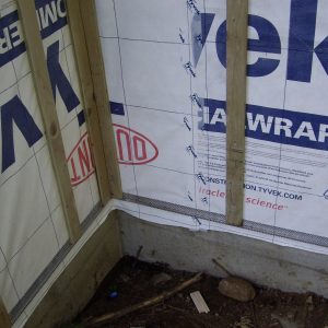

      马尔科姆泰勒||#10
      杰恩,
      如果您弯曲到J个人资料,请将长腿钉在鞘中并将刚性绝缘层放入底部。然后壁板安装在短腿上。
      这是没有泡沫的类似闪烁的图片:
  8. Jayne Torres.||#11
    谢谢,马尔科姆。大障碍是泡沫已经粘附在护套上。我只能在两年中达到一小节......用手指几英寸。绝对没有办法钉住护套。我希望我在先前了解了木匠蚂蚁问题。我打电话给R-Max的科技人,并向他开发昆虫屏幕。绝对是外部申请的必备。
