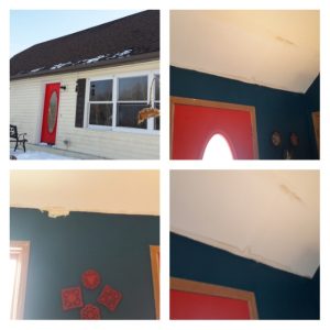

我需要一位大师给我指明正确的方向,当天气结冰又解冻的时候,水就会顺着我客厅里的墙壁流下去。我在明尼苏达州6b区。早在2013年,我就已经更换了墙壁和低矮的天花板
现在又发生了……
我那3/4的阁楼房子有一个大教堂的天花板。1/4的开放式天花板。这是2000年建造的带有地下室的预制房屋。挡板、玻璃纤维、脊式通风孔和底孔等。2013年之前没有冰坝。
第一个冰坝发生在2013年,水从屋顶和墙壁的交界处流下来。拆下损坏区域的挡板和板岩。将玻璃纤维绝缘替换为封闭的细胞喷雾(只在撕裂区域-不是整个天花板)。我认为在受损区域也更换了挡板或类似的东西。取代了片岩天花板上没有罐装照明,只有平板灯。
第二次水问题发生在去年。水从墙上漏下来。下雪,然后解冻。他们安装了冰电缆和排水沟加热器,希望能解决这个问题。
这次雪不多,但昨天客厅里的墙又被水破坏了,因为深度冻结后气温上升到30度以上(不到48小时零下50度到零下40度)。水从屋顶和墙壁相连的侧壁倾泻而下。岩石和油漆甚至在水渗入的地方起泡。
屋顶和壁板是在2010年重做的。屋顶工人现在失业了。他们是不是错过了什么?
我也开始更多地使用我的外门(位于受损区域的正下方),大约在第一次水毁事件发生的同一时间。我是否应该完全不使用这扇门,如果它造成了一个问题,因为它位于正下方的水损害与大教堂天花板在同一房间?热寄存器也在门附近,也直接低于坏的区域。

    当这发生的时候,没有可视的冰坝,也没有多少雪(见照片)。热电缆确实在工作,但没有帮助。在阅读讨论后,我将开始寻找一个良好信誉的家庭表现承包商。我以前从来没听过这个词,但听起来这是我需要的专业人士。
    这种情况只发生在天气变冷,然后突然解冻的时候。呵!只有2月。

      你显示的冰雪数量不足以造成足够的问题,导致渗漏。有了这些新照片,我也会站在“可能是空气泄漏”的人群一边。很有可能有足够的水分进入你的天花板组件,在屋顶覆盖层的下面凝结和冻结,然后当它在外面变暖时融化,导致你看到的问题。
      有一件事我在你的帖子中没有看到,那就是你的室内湿度水平。我觉得很奇怪,你看到这么多水是由于湿气积聚而进来的,而不是屋顶漏水。你有加湿器吗?如果你是,那几乎可以肯定所有额外的水分都是从那里来的。你应该降低湿度设定值作为创可贴,直到你的承包商能够找到并解决天花板组件的问题。这些承包商也可以建议您的室内湿度的安全上限。
