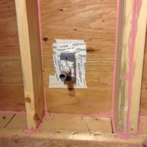

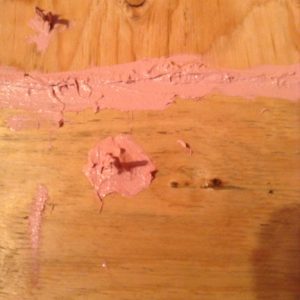

  14. 露西Foxworth||# 14
    肯特
    您处于构建阶段的什么位置?你可以做很多事情来减少空气的渗透。我检查了每一个螺柱舱,封好了每一个可能的接缝。我把墙框和地板封起来,把每一个穿透隔热层的插座都封起来,甚至把挡风玻璃和墙板的钉子都封起来。在安装绝缘材料之前,我们带着一个惊人的鼓风机门测试回来了。

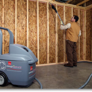

    露西,看起来像欧文斯康宁能源完整系统是由绝缘分包商完成的。
    http://www.ocenergycomplete.com/

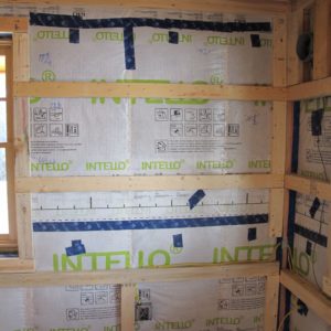

  28. 露西Foxworth||# 28
    肯特
    你问的是气封后的绝缘。之后,我们安装了来自475 Building Supply的“智能膜”Intello Plus,它也是精心密封的。
    我附上了一张Intello Plus和服务追逐的照片。我们用密集的纤维素绝缘。房子外面有一层2英寸的Roxul Comfortboard。
    我不认为你必须去这些极端的细节空气密封每个螺柱湾,如果你使用闭室喷雾泡沫。
