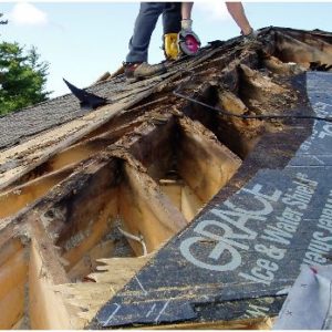

    我一直在考虑这个没有“高堆叠”的不打开的腔室和外面的蒸汽屏障。
    它让我想起这个屋顶失败的照片
  8. r龙||#8
    继续责怪受害者;-)
    这不是ROOF的故障,而是BUILDER的故障。
