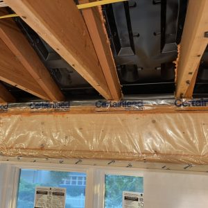

      由于凯莉。很抱歉让你的服务器堆满了FAQ,哈哈。我可能错过了这个在我的研究在这里但我仍然有问题发泄困难低污水角落也很少气流和上面的问题发布是否我可以结合椽子之间的绝缘材料和绝缘之间的总热阻的龙骨。为了在甲板下面的臀部部位排气,我为什么不能在臀部开一个脊状的排气口呢?特别是像照片里这样的地方。我将能够空气密封大多数天花板干墙接缝在内墙顶板。斜率太紧了,我到外墙所以我在美国州膜密封4或5英尺站从盘子到天花板,然后一旦天花板放置干我可以密封膜的干墙的顶部。我想我可以把球棒塞进臀部的角落同时尽量保持甲板下的空隙。在那里,我尽可能地使用挡板。我想我也可以在薄膜上切一个洞,然后吹入纤维素,然后在那些困难的地方把它粘回去。 I’ll also include a picture of a hip ridge vent that I found.
