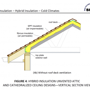

我住在气候区5号鳕鱼角房子里,没有拱背通风口,但房子两边有一个山墙通风口。现在的阁楼是有条件的,用膝部的墙隔开,从一楼的搁栅之间延伸出一些隔热垫。我想把教堂阁楼做成隔热的,但还不需要更换屋顶。在我可以在屋顶上安装一些外部泡沫板之前,是否可以选择一间没有通风管道的阁楼作为中间台阶?

    确定的事情:
    看这个GBA博客://m.etiketa4.com/article/creating-a-conditioned-attic.

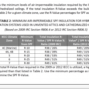

    在最新的IRC代码(2015和2018)中,这在R806.5节中有涉及。
    为了得到气候带不透气和透气性保温的正确比例,请参阅SPFA的附件资源。
