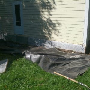

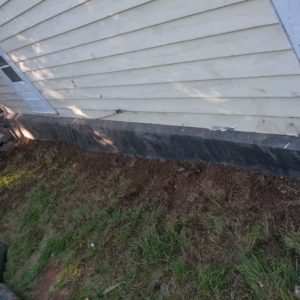

到目前为止,我做的唯一绝缘是暂时的。我在地基周围挖了一个2英尺的沟渠,并铺设了4“Polyiso到第二排拍板。然后我用EPDM屋顶橡胶制作了一条裙子,在隔板下面闪过,然后进入沟渠。然后我又回来,用沙砾填满壕沟。这封住了干燥的地基,足以防止客厅地毯在风吹时漂浮。

    Polyiso绝缘材料不适用于掩埋或与土壤接触的低等级使用,所以您选择了错误类型的硬质泡沫材料。(它可以吸收水。)当您安装新的foundation时,您可以修复这个错误(并扔掉浸水的polyiso)。有关此主题的更多信息,请参见选择硬质泡沫塑料.

    我知道polyiso不能接触土壤,但当我们搬进来的时候,它是我手边的东西。这是暂时的,到目前为止,它正在发挥作用。我确实打算把它全部扔掉,或者在做地基的时候把它加到鸡笼里。

    这里有一张房子的照片,以提供透视和一张快速地基保温工程的照片。
