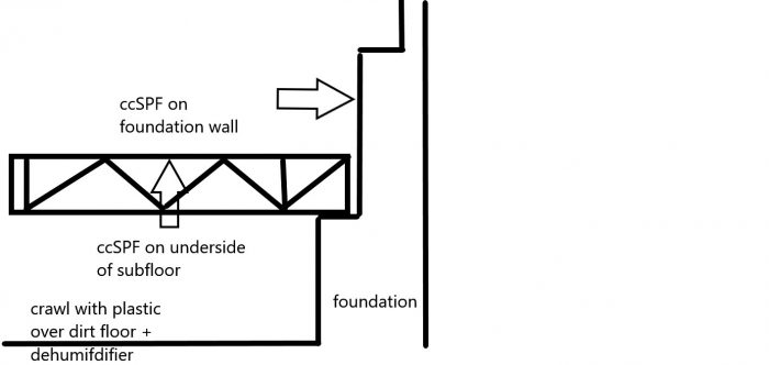

第4区正在建设中——地段是一个陡峭的斜坡。上坡的地基墙本质上是一堵巨大的挡土墙,每层楼的桁架都位于地基墙的突出部分(本质上是一种反向的砖突出部分)。
地下室楼板护套与基础墙之间有1″~ 2″空隙。保温方案是在爬行空间的桁架上使用闭孔泡沫塑料,紧贴地下室地板护套,并将其延续到地下室的墙壁上,等等。它是否足够的密封,依靠这种封闭的泡沫来填补地板和基础墙之间的缝隙?泡沫将围绕底部的地板护套和继续向上的墙壁。有比仅仅依赖泡沫更好的替代方案吗?闭孔泡沫能阻止氡吗?
谢谢。

    你写道:“保温方案是在爬行空间的桁架上使用密闭泡沫塑料,紧贴地下室的地板护套,然后继续沿着地下室的墙壁,等等。”
    这是令人困惑的。这些桁架是地板桁架吗(换句话说,在爬行空间上方的桁架)?如果你打算在这些桁架之间安装闭孔泡沫喷雾,那么听起来这个爬行空间将会在房子的隔热层外面。
    我不知道你说的“闭孔泡沫”是什么意思。在地下室的墙上继续这样做,等等。”这是否意味着地下室的墙壁将在内部用闭孔喷雾泡沫隔热?如果是这样,这是否意味着爬行空间在家庭的隔热层外面,而地下室在家庭的隔热层里面?
  2. 凯文首位||#2

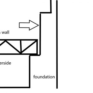

    是关于所有问题的马丁。爬行将用塑料封装并具有除湿器。爬行上方的桁架将用闭孔喷洒。所以,是的,爬行将在热封外。地下室的墙壁也将用闭孔泡沫喷涂。我正在谈论的巨大差距是在爬行/地下交界处的研华沉降台和基础墙之间。附加原油代表!
