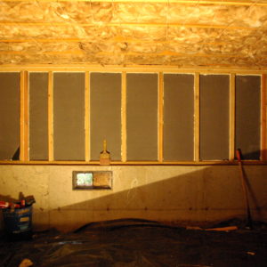

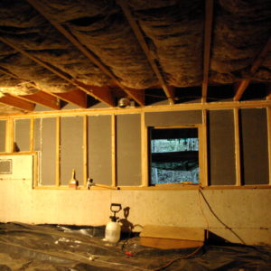

    在附件的图片是框架2x6的墙坐在基础墙的顶部。我用4英寸的硬质泡沫填充了这些框架空洞,并将其空气密封。
    你给了我指导,我将遵照你的指导,先把衬垫涂上,然后再把多元胶粘板涂到基础墙上。(虽然这是可选的)。
    问题
    当我粉刷基础墙时,我能一直粉刷到边缘托梁区域吗?(连续)
    或者这会促进水蒸气迁移到框架构件上吗?
    问题
    我应该把基础墙和框架墙分开线/VB吗?
    如果就其本身而言——即使是用白色VB来衬墙也是消极的,请告知。
    谢谢- - -威廉
    马丁Holladay||# 9
    威廉,
    Q。“当我铺设基础墙时,我可以一直铺设到边缘托梁区域(连续)吗?”
    答:不。你不希望在框架墙上有一层聚乙烯内层,只希望在混凝土上。框架墙组件应尽可能密封-我假设内部将完成与石膏板或水泥背板或一些类似的产品-但不应包括内部聚。
