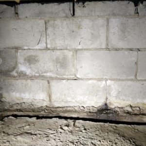

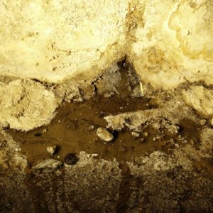

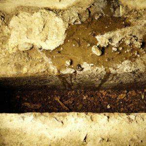

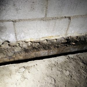

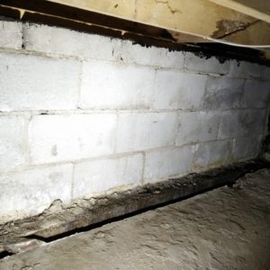

    伙计们,如果可能的话,我需要一些快速的建议。我的爬行空间计划在明天早上进行封装。我正在检查,用吸尘器吸掉所有的灰尘,把旧绝缘材料装进袋子里。我本来打算今晚把那块四分之一英寸的泡沫板铺好明天早上就可以用了。他们在墙壁上铺设了90密耳的Emecole衬垫和密闭泡沫。
    然而,雨下得很大,我刚刚注意到砖墙的一部分有一个小裂缝,有一部分页脚很湿。在页脚旁边有一个通道,大约是周长的一半。我挖出的水道里有朽木。很明显,他们故意把木头放进去以保持这种水道。爬行空间本身已经铺了一层很薄的衬垫,然后在上面浇上一层很薄的岩石水泥。我甚至都没有意识到,直到我进去开始吸尘。混凝土有几处断裂,衬垫上有很多洞。请注意图片看到的一小部分,水是通过,也潮湿的脚沿渠道。
    我的问题是,我需要做什么来解决这个问题?我不想取消封装工作,我们经历了很多困难,以确保它可以安排在明天(作为承包商)。这是不是我可以等到春天,挖一些洞,修补一些洞,然后在砌块墙的外部涂上一层涂料?还是必须在封装之前紧急处理?我如何保护1/4“我准备躺在地上的那个区域的泡沫板?我应该让他们在泡沫板下沿着这个角落铺一条Emecole衬里。然后是泡沫板,然后是实际的衬里。然后在墙上喷泡沫?因此,任何流入的水,都会直接下毛毛雨进入渠道,只会接触到班轮?
    谢谢。
  9. ryan o'rourke.||#9
    嗯,我要求他们沿着向页脚的宽度铺设一块多个,从2-3块延伸到高度,向下到页脚,穿过通道,一只脚或两个在爬行空间板上。因此,任何出现的水都应该击中它并落入通道,而不会影响泡沫板或喷雾泡沫,或者进入爬行空间板。
    我得等到春天了才能挖到底部。现在我该怎么做?用灰浆把砖补上,在砖上涂上某种焦油混合物,然后再填满?评分已经很好了——离家以外的评分。所以不知道为什么这一部分会被渗透。这里有排水沟,可能需要检查一下。

    如果你想挖掘下一个春天的外部,请继续前进。你会学到一些东西。您可以确定为什么水进入该点。如果有任何地下导体管道从排水沟携带屋顶水,请确保这些管道没有穿孔。根据您的挖掘程度,您可能希望在您的基础外部安装一些沥青湿润的化合物。仔细回填,并使用富含粘土的土壤为前6英寸。
