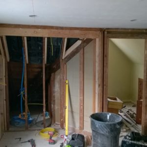

我们改造了一间卧室里的旧衣柜,展示了它的前墙,安装了一个头部,创造了一个书桌的角落。在隐蔽处的后面,是一个无条件的爬行空间,形成在两个相对的山墙的交界处,被山谷的椽子隔开。爬行空间的墙是砖砌的,通风很好。
最初,我将阁楼的通风口安装到椽子的开放区域,并用Roxul填充椽子和壁橱的后墙(R23用于椽子,R15用于2×4墙)。尽管椽子是落在山谷的椽子上还是落在阁楼上,我认为让空气从没有条件的爬行空间进入阁楼是个好主意。
因为爬行空间有很大的空间,我们最终决定在房间后面开一个小区域,面对爬行空间。我把polyiso粘在墙上,用泡沫密封。然后我把纸面R21 FG钉在所有椽内,并用胶带密封。它并不是无懈可击的,但比以前好多了。
我现在的问题是,既然这个爬行空间是绝缘的,我该怎么处理已经安装好的通风口?将很难把它们全部拉出w / o扰乱Roxul(我得下拉FG一点但我可以再植/ retape)但我怕冷空气会通过从阁楼的空间,最终——如果拉出来一个区别我可以这么做。
我附上了一张非常粗糙的照片,遗漏了很多细节。-例如,它完全忽略了山谷椽,但希望你能得到大致的想法…我担心爬行空间和“进入这里”的门变得比必要的更冷,因为通道。
如果这有意义,谢谢你的建议!

    忘了我还有这张照片,应该会有帮助。你可以看到通风管道已经安装在椽子上了。爬行空间显然就在后面,现在四周都完全绝缘了。
    地勤人员。
    如果椽子与山谷相交(而不是继续向下到通风的拱腹),那么这个倾斜的隔热屋顶组件需要是一个没有通风的组件,而不是一个通风的组件。发泄是不可能的。
    如果你是在室内工作(而不是在现有的屋顶覆盖层上添加刚性泡沫),只有一种方法来隔离这些椽子。你必须使用闭孔泡沫喷雾。这意味着,这些没有通风的椽子之间的所有现有绝缘材料(无论是罗氏纤维还是玻璃纤维)都必须拆除,并用闭孔喷雾泡沫代替。喷淋泡沫可以直接安装在屋顶护套的下面,也可以安装在通风挡板的内侧——您自己选择。

    谢谢马丁。我忘了提到的房间现在已经完成(我们决定利用后的狭小空隙)所以喷雾泡沫可能不是一个可行的选择,除非我们非常小心我应该削减通风口,延伸到狭小空隙(或把他们所有的如果我能)?或者,我可以拿一块薄薄的刚性板,用泡沫把它固定在你在照片中看到的框墙的爬行空间一侧。虽然不太好,但总比直接从阁楼进入太空要好。

    你的描述让人困惑,但在我听来,你是在说,你不想听从我的建议,因为石膏板已经安装好了。
    要不要听我的建议由你决定。但用矿棉或玻璃纤维对没有通风的椽子隔间进行绝缘是有风险的。如果这是我的房子,我会拆掉石膏板和纤维绝缘材料,安装封闭式喷雾泡沫。
