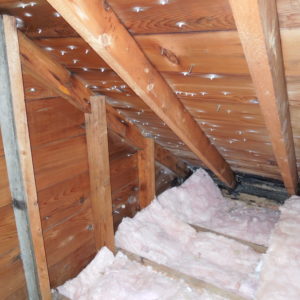

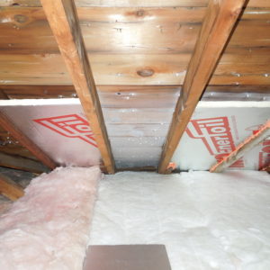

我一直在尝试升级我们在南安大略的1950年代的家庭住宅的绝缘材料,并一直遵循我在这个网站上找到的一些建议。我把天花板固定装置、内墙顶板以及天花板干墙和外墙顶板之间的缝隙尽可能多地密封起来。我在适用的地方使用了隔音密封胶和膨胀泡沫。我还添加了一些新的玻璃纤维蝙蝠,并确保适合他们的顶部板,周围的螺柱等。
今天我注意到外墙和新绝缘材料之间有点潮湿,甚至有霜。如附件图片所示,外墙和顶板之间以及阁楼螺栓之间仍然有很大的缝隙。
我需要回去把这个缺口也封上吗?我想我在这个网站上没有看到任何关于封闭这个区域的建议。做顶板间隙就够了吗,还是我还需要做椽子?
非常感谢你的建议。
    Dana多赛特||#1
    是在阁楼上,山墙的一端,椽子就在那些画的右边吗?那是上角吗,就在潮湿的地方?
    它看起来你可能有墙壁泄漏对流,可以被堵塞,如果你密封顶部板到墙壁木板在那个相当大的差距看到最后的图片。找到和修理他的空气泄漏到螺柱湾从内部将是一个优先级,但你可以放慢它,甚至停止它在顶部与一些罐头泡沫。

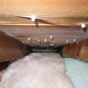

    马丁,谢谢你的建议。这个角落有很多问题,今天早上那里有相当多的霜(见附图)。希望一旦我把缝隙密封好,绝缘材料放回原位,这些就会消失。阁楼上有小的裂缝,大的缝隙,在这个角落没有通风(见我的另一个帖子的链接上面),但我没有看到任何明显的开口从下面的厨房进入螺柱湾。这个角落正下方有一些从地板到天花板的橱柜。橱柜的内部都是封闭的,但我不知道橱柜后面发生了什么我也不打算现在就把厨房拆了。

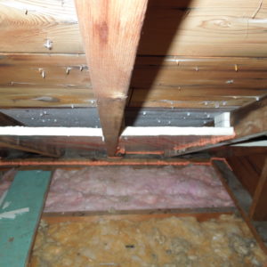

    我试图用常识来理解这个问题,但有时它让我困惑(双关语)。我填补了上面提到的空白,这些问题领域现在看起来好多了。然而,我在周末开始安装挡土板,今天我发现所有挡土板后面都结了霜。霜正好停在挡板的顶端。一些还没有被空气密封周围的边缘与膨胀泡沫,但正如你可以在附件的图片中看到的,霜是一样糟糕的后面的一个在右边已经发泡的地方和一个在左边还没有。我也会认为它们都适合更舒适的椽湾比商店买的那些只是钉在地方。这个区域有四个椽湾,和一个背风口。
    一年中的这个时候挡板后面结霜是正常的吗?还是说这是底气通风不足、保温不足、空气密封不足的表现?我只是担心我以后可能要回去把这些东西撕下来,所以我想在进一步研究之前,应该先咨询一下专家。

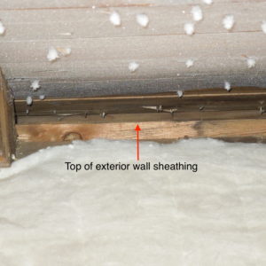

    这是我可能做错的地方的新理论。我拿出一个挡板,注意到霜从外墙的边缘开始(见图片)。墙板比顶板高出大约一英寸,所以我把挡板的边缘抵在墙板上。顶板和外墙之间也有一个小间隙,所以可能暖空气从这里流出被推到椽子上,在那里变成了霜。
    我是不是应该把外墙切到顶板的顶部,这样我就可以把挡板推过外墙的边缘一两英寸?这将是一项艰巨的工作,特别是如果我要在每个椽子间安装挡板的话。:-(

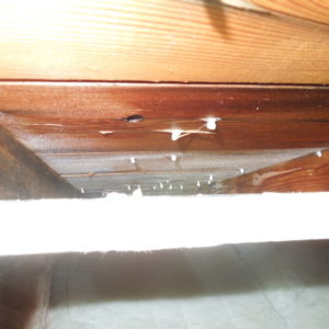

    大家新年快乐!我在圣诞节前封闭了外墙与顶板相交的地方,但似乎没有什么不同。那里真的没有什么空隙,我甚至连一张纸都塞不进去。所以我不认为有太多的热量在这里逃逸,但我把隔音密封胶(你可以看到它的一个附加的图片),并把挡板放回原位。有一段时间这里很暖和,所以没有结霜,但那天晚上温度下降了,挡板后面的霜又回来了。我把这个区域的所有缝隙都封上了,在天花板搁栅之间增加了8英寸的新绝缘材料,在顶部放了更多的蝙蝠,垂直于天花板搁栅。所以我不确定下一步要做什么。
